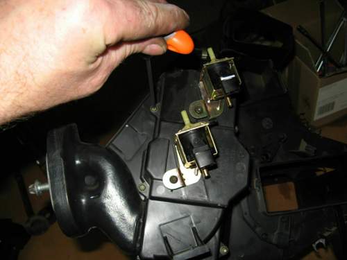

Wo sitzt denn diese ventil?
An der Spritzwand wo die beiden Klimaleitungen zum Verdampfer führen.
Waren da Späne drin? Ist eventuell der Kompi schon in Dutten? Wäre ja nicht wirklich unwahrscheinlich, wenn er durch eine Verstopfung trockengelaufen ist.
Würde mal die Leitungen, solange sie eh noch offen sind, mit Stickstoff durchpusten und auf winzige Späne hin prüfen. Daß ein Expansionsventil so von sich aus nicht mehr arbeitet, ist eigentlich recht unwahrscheinlich. Meistens ist da doch Spanbildung im Spiel- und die müssen auf jeden FAll aus dem System raus.
Da sitzt es und so sieht es aus .
Img-6138
Img-6140
Img-6141

auf den Bildern von Kurt kann man das Expansionsventil schön sehen, ich habe meines auch mit den Bildern gefunden. Ein dreifach Hoch auf Kurt !!!
Ich habe eigentlich nur die die Abdeckung über den Pedalen, die darüber liegende Luftleitung und das Gaspedal ausgebaut. Wenn man will kann man auch die Sicherungskästen aushängen, dass sind gute Gucklöcher.
Achtung bei den Schrauben von den Klimaleitungen, die waren bei mir eingerostet und ich musste sie mit der Eisensäge heraus trennen.
