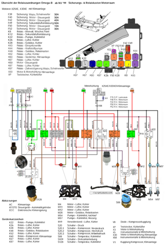

Noch ne kurze Frage hinterher. Falls es am Relais liegt wie kann ich das Relais selber überprüfen ob es z.B hängt oder so?
Müsste ja im Relaiskasten ein baugleiches geben.
Einfach ein anderes rausziehen und kucken ob die selben Kontakte hat
Nur zum kurz testen, ob der Lüfter dann ausbleibt, also nicht zum rumfahren, !
Nur nicht die beiden pinken Relais rausziehen, dann springt er nicht mehr an
Ok genau so werde ich es machen :)
Hier nochmal die Belegung...
Hatte ich dir ja schon via PN gesendet.
Der Lüfter für die Relaiskastenkühlung Sitzt an der A-Säule im Kotflügel (FS) summt gemessen an der Turbine der Sekundärlufteinblasung. Die Sek.-Lufteinblasung sitzt neben der Hupe vorne im Kotflügel/Stoßstangenspitze (FS)
@kurtberlin schrieb am 6. August 2019 um 18:14:56 Uhr:

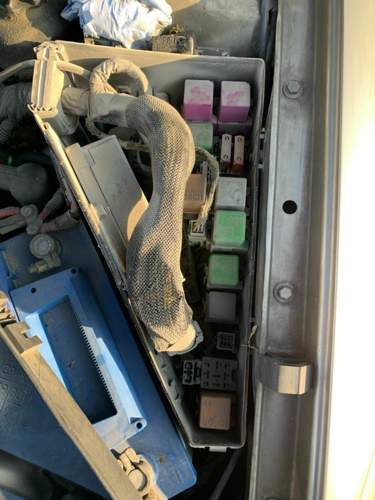

Bin soeben zu meinem Auto gelaufen und der Lüfter ist immernoch gelaufen. Also Motorhaube auf. Kasten mit Relais aufgemacht und was muss ich sehen? Alles voller Staub. Siehe Bild. Der Lüfter lief immernoch volle Kanne. Dann hab ich, weil ich nicht genau wusste welches Relais mal mit dem Finger auf alle geschnippt. Und plötzlich hats aufgehört. Es war definitiv das Relais für den Lüfter vom Relaiskasten. Vielen Dank leute.
Geht doch. Hoffentlich bleibts auch so
Den Schmutz sollte man mal mit Luft ausblasen. Der bindet sonst Luftfeuchtigkeit vor Ort.
Ja das habe ich heute gemacht. Ist wieder alles sauber. Jetzt weiß ich zumindest wo ich ranmuss wenn das relais nochmal hängt.
Du kannst die Relais auch, durch vorsichtiges aufhebeln mit einem flachen Messer, öffnen, ohne sie zu beschädigen.
Dann innen ausblasen und mit ein wenig Kontaktspray einnebeln und wieder verschließen.
So kannst du die Lebensdauer sicher ein wenig verlängern und die Funktionssicherheit verbessern.
