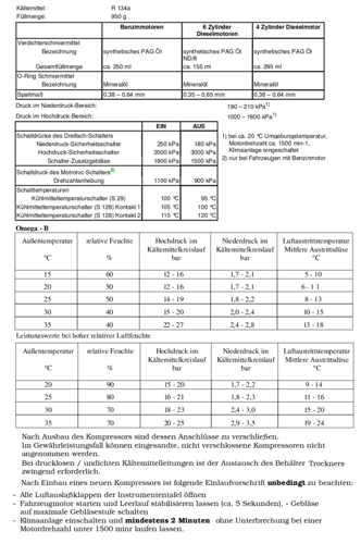

Habe jetzt Mal den Druck im System gemessen. Auf der Druckseite habe ich nur 5Bar und auf der Niederdruckseite 2 Bar im Betrieb.
Das ist dann wohl der Kompressor. Kann der Kompressor eigentlich auch die Leistung regeln? Oder läuft er nur mittels der Magnetkupplung (also ein oder aus) und sonst ohne Regelung?
Hier die Werte.
Klimadaten
Themenstarteram 25. Juli 2011 um 14:13
Danke für die Tabelle.
Da muss ich ja eh nur 10 bar zusätzlich rein machen. :-(
Werde mal den Kompressor raus reißen und dann sehen wir weiter.

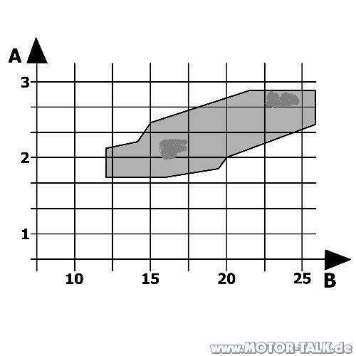

hallo!
OPEL; OMEGA B Caravan (21_, 22_, 23_); 2.5 TD
Prüfvoraussetzungen:
Motor betriebswarm
Kühler mit Kondensator frei von Verschmutzungen.
Kondensatorlüfter arbeitet fehlerfrei.
Umgebungstemperatur mindestens 15 ° C.
Maximale Kühlleistung für den Innenraum einstellen.
Motor starten.
Motordrehzahl auf 1500/min erhöhen und halten.
Drucküberprüfung Klimaanlage
Servicegerät - Klimaanlage an Hoch-/ Niederdruckleitung anschließen.
Sollwert(e) : (siehe Abbildung)
A Niederdruck in bar B Hochdruck in bar
Hochdruck steigt nur leicht an.
Niederdruck sinkt nur leicht ab.
Kühlleistung wird nicht erreicht. Klimakompressor defekt. - Kältemittelkreislauf reinigen.
- Klimakompressor und Trockner ersetzen.
Ist ja Beides bei Dir der Fall!
Falls nur der Hochdruck hochgehen würde(vom Druck her,bis 20 bar ) wäre dein Expansionsventil defekt!
Du wirst einen Kompressor brauchen,vorrausgesetzt deine kupplung ist ständig angezogen(bestrommt)!
oder dein Kompressor wird ständig ein und ausgeschaltet(kurrlung),dann ist zuviel Kältemittel drin!
