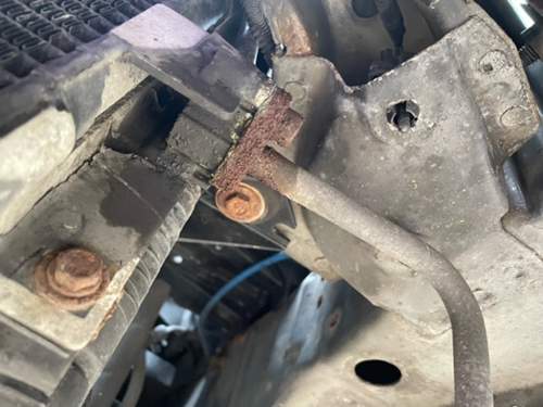

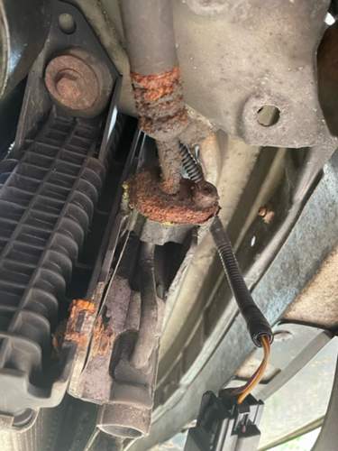

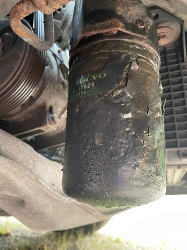

Jetzt habe ich mir mal den Trockner und alles drum herum genau angeschaut und war sehr erschrocken. Ich denke, da muss viel mehr als nur der Spalt an der Magnetkupplung korrigiert werden. Und dicht ist hier doch nix mehr. Da hat ATU wohl nicht richtig geschaut oder? Was ist euer Rat?
Leider hab ich die Klima sträflich vernachlässigt die letzten Jahre (außer Spalt Magnetkupplung). Bei den korrodierten Schlauch Anschlüssen wurde mir von verschieden Seiten gesagt, dass soll ich so lassen, sonst bekommst du das nie mehr dicht... Naja, hätte ich mich mal trotzdem gekümmert. Aber hätte hätte Fahrradkette... ;-)
