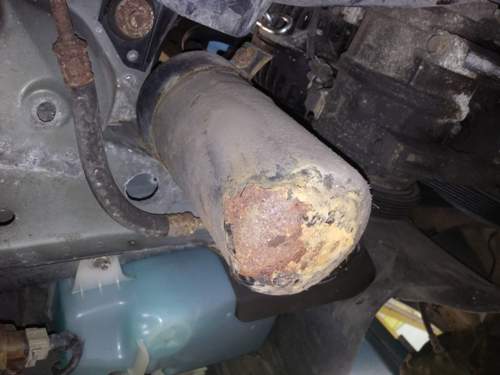

Was bei der Werksanlage meist als erstes weggammelt und zur Undichtigkeit führt ist die Trocknerflasche.

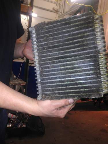

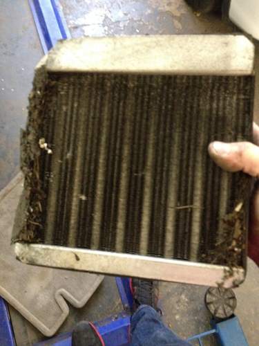

Beim Verdampfer war ein Zusatzfaktor der fehlende Innenraumfilter der erst in den letzten Baujahren der Serie immer verbaut wurde. Daher sammelte sich im Verdampfer alles mögliche und hat die "Verrottung" beschleunigt.
