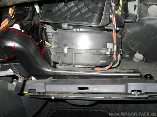

Ich habe es heute selbst mal versucht, aber der Verdampfer ist so dermaßen verbaut, dass ich da nicht rankomme. Ich könnte lediglich über das Rohr für die Fußraumbelüftung irgendwas zum Desinfizieren reinfüllen, aber ich bezweifle, dass ich so den kompletten Verdampfer desinfiziert kriege.
Ich war heute auch nochmal bei der Werkstatt, die die Klimaanlage desinfiziert hat. Die können wohl nur das Kältemittel tauschen, mehr aber auch nicht. (wirkliche Desinfektion gibt es nicht, laut Werkstatt ist der Kältemitteltausch die Desinfektion)
Kann mir einer von euch eine gute Werkstatt in Köln oder Umgebung empfehlen, die die Klimaanlage richtig desinfizieren kann?
Ich hab mir mittlerweile auch angewöhnt, die Klimaanlage 5min vor Fahrtende auszuschalten.
Bringen tut es aber gar nichts.
Anbei auch mal ein Bild.
Img-0453
