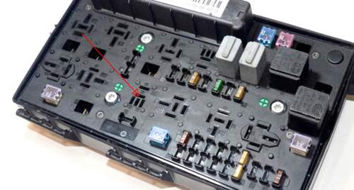

Du muss nur die Anschlüsse 30 und 87 von K11 brücken, oder besser den Widerstand am gekennzeichneten Anschluss gegen Batterie-Minus messen.

Es wird kurios beim Widerstand messen: MessPlus (vom Multimeter) an Batterie( - ) MessMinus an 30 --> Piepen Durchgang ohne Widerstandanzeige.
Umgekehrt Minus an Minus und Plus an 30 --> Kein Durchgang! Widerstand unendlich.
Motor ein AC an: an 30 liegen die 14,4V an die ich am Stecker gemessen hatte ^^
Markiert hatte ich 87 und nicht 30. 30 ist Batterieplus. Wenn Spannung anliegt funktioniert die Widerstandsmessung nicht.
Vermutlich ist aber die Spule hin, dann musst du da eh dran und kannst direkt am Stecker messen.

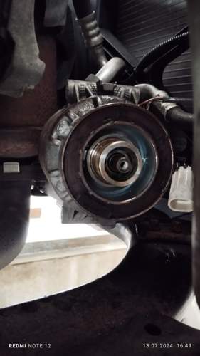

MEGA Großen Dank nochmal an euch. Habe vorgestern das Ding gewechselt.
Erst versucht die Schraube direkt zu lösen, aber da da keine Ratsche mit Kraft reinpasst, wars mega anstrengend. Ging aber. Aber spätestens wenn man die Sprengringe entfernen will MUSS der Kompressor runter.
Luftfilterkasten raus, Spannrolle hebeln Riemenrunter, die 3 Schrauben vom Kompressor weg, Reifen RV runter Lenkung rechtsanschlag, die L förmige Seiten Verkleidung weg UND schon kann man total luxuriös arbeiten im Vergleich.

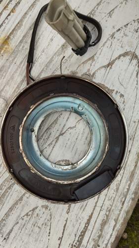

Und siehe da tatsächlich von der original Spule die Kappe runtergemacht und an dem Widerstand waren seitlich Roststücke. Ich hatte eins zwei Wochen davor ne Unterbodenwäsche gemacht. Vllcht ist da Feuchtigkeit reingekommen, das würde erklären wrm das Ding fast 19 Jahre lief und jetzt plötzlich den Geist aufgibt.
Was mich etwas stutzig macht ist, dass im inneren der Antriebsverzahnung etwas Klimaleuchtmittel war, da scheint mit nem weiteren Sprengring eine Dichtung zu sitzen. Könnte mir vorstellen, dass da etwas Kühlmittel raussiffen kann, vllcht ist es aber auch das Schmieröl, dass ja auch mit dem Leuchtmittel vermischt ist und mit der Zeit ein wenig dort an der Dichtung rausschwitzen kann. Siehe Bild.

Dass das an der Welle nicht ganz dicht ist, ist normal.
Den Widerstand den du meinst, ist eine Temperatursicherung, die z.B. auslöst, wenn der Kompressor blockiert und die Kupplung durchrutscht. Bei den billigen Spulen sieht man da nichts, ich bezweifle, dass da ein Schutz drin ist.
Macht das Teil denn wider kalt?
Gerd, da wo du es sagst! da stand ja auch eine Temperatur drauf. Ich entsinne mich 125°C gelesen zu haben... Leider hab ich verpasst ein Foto von der Sicherung zu machen.
Könnte man natürlich testen wenn man solch eine neue Spule erstmal mit dem backofen oder heißluftpistole auf temperatur bringt und dann ausmisst. Aber bei so einem Cent Artikel zu sparen wäre schon echt ne Frechheit, aber es kommt ja alles vor...Leider.
