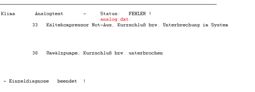

In meinem Wagen funktioniert die Klimaanlage nicht. Gas ist leer, aber wenn ich rausdrücke kommt auch keine Drehzahlveränderung. Würde ja heißen kompressor ist kaputt. Gäbe es Möglichkeiten wie ich das überprüfe obs vielleicht an was anderem liegt. (Relais oder sowas)

Klimaanlage (nicht nur beim 124) gibt es als Temperaturautomatik mit zwei Temperaturwahlrädern und als Klimaautomatik mit Display.Bei der Temperaturautomatik gibt es mindestens drei verschiedene Ausführung bis 08/87, von 09/87 bis 7/91 und ab 8/91. Entsprechend sind auch Schaltpläne und Prüfvorschriften mit Sollwerten gegliedert.
Nach meinen Informationen kann ein Steuergerät von 09/87 bis 7/91 über Ausblinken der Fehler diagnostiziert werden.
Bei den letzten Ausführungen ist eine Diagnose über K-Line Adapter mit passender Software möglich, Fehlerausgabe als Text. Ausblinken funktioniert hier nicht. Die Zuordnung ist nach meiner Erfahrung mit 124.193 über die Form der Diagnosedose erkennbar, eine 16-polige Dose mit 4mm-Buchsen ermöglicht auslesen Klima mit K-Line auf Buchse 7, Buchse 1 ist Masse, Buchse 4 Zündungsplus.Der Druckschalter ist nicht der einzige Hinderungsgrung für Kompressoreinschaltung.
Bei jeder Klima wird auch die Temperatur im Bereich Verdampfer mit einem Sensor erfasst. Bei erkannter Vereisungsgefahr wird der Kompressor nicht eingeschaltet, ein defekter Temperatursensor kann permanent niedrige Temperatur vortäuschen und damit den Kompressorlauf verhindern. (Sollwert z. B. zwischen 30 kOhm bei 0°C und etwa 8 kOhm bei 30°C).Als Besonderheit wird beim 124 auch ggf. auftretender Schlupf am Keilrippriemen durch Drehzahlvergleich Motor und Kompressorwelle erfasst und der Kompressor von einem dafür eingebauten zusätzlichen Steuergerät ausgeschaltet. Ein Fehler in diesem Bereich kann die Einschaltung auch verhindern. (Das Steuergerät N6 Kompressorabschaltung wird in dem oben verlinkten Beitrag aus dem w124-Boardals "Klimarelais" bezeichnet)
Das ist aus meiner Sicht keine Technik, die mal so eben verstanden und geprüft werden kann. (auch wenn das mit entsprechender Erfahrung und gewusst wo einfach erscheinen mag. Der verlinkte Beitrag geht aus meiner Sicht auch nicht auf alle Fehlermöglichkeiten ein).
Im Bild ein Beispiel eines Diagnoseergebnisses mit Carsoft 7.4. Der erste angezeigte Fehler bezieht sich auf Kompressorabschaltung. Der zweite Fehler ist durch eine für Standheizung geänderte Schaltung Umwälzpumpe begründet. Beim Selbsttest des Klimagerätes wird die Pumpe nicht erkann, das verhindert aber keine Funktion.

Wenn bei niedrigem Kühlflüssigkeitdsdruck das elektrische Überbrücken des Druckschalters nicht das Einschalten des Kompressors ermöglicht heißt das auch nicht automatisch, das der Kompressor hinüber ist.
Andere Fehler können die Klima veranlassen, den Kompressor nicht einzuschalten, siehe Beschreibung....
