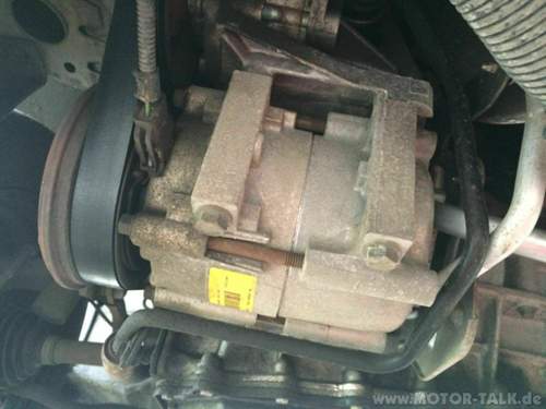

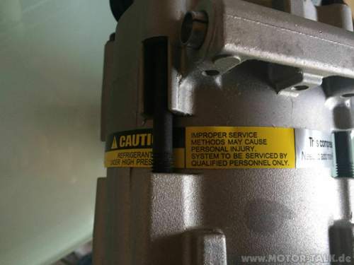

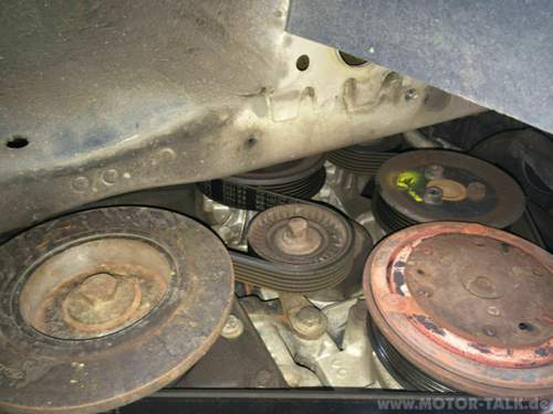

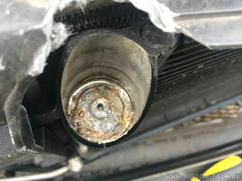

untere Motorabdeckung abbauen und nachsehen. Was anderes wird wohl nicht gehen.
Ich habe heute mal die Abdeckung abgenommen....es ist definitiv ein Visteon Kompressor. Ich habe mal Bilder gemacht, u.a. auch von dem Keilriemen. Bin mal auf die Kommentare gespannt. Für mich sieht das ziemlich alt und schlimm aus.
Img-2406
Img-2403
Img-2428
+2
Was willst du denn?
Der Galaxy ist schließlich fast 14 Jahre alt, und dafür sieht der auf den Fotos nicht übel aus.
Der Flachriemen ist aber ziemlich porös und bald fällig.😉

Du hast noch Glück, dass du den Kompressor mit dem gelben Aufkleber hast, der ist in Relation gesehen noch günstig. Ich habe den von Sanden, und der kostet round about 580 Teuronen.

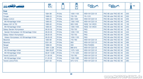

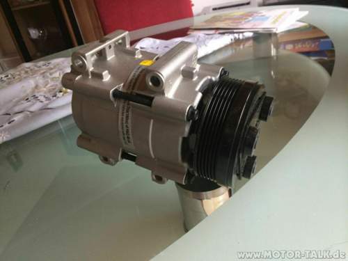

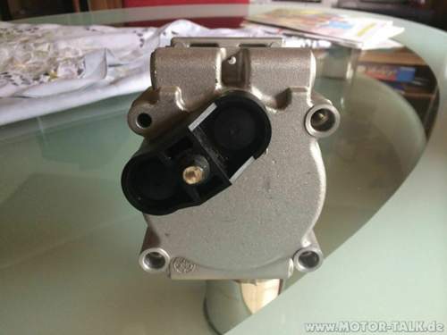

Ich habe heute den neuen Kompressor geliefert bekommen. Er ist vom Hersteller NRF. Jetzt habe ich die Frage nach dem PAG Öl. Laut Herrsteller ist der Kompressor mit 180 cc PAG Öl befüllt. Das sind wohl laut Google 180 ml. Jetzt habe ich gelesen das man die Ölmenge anpassen muss. Wer weiß wieviel PAG Öl in den Kompressor muss und wie läßt man da was ab oder füllt was auf? Habe mal ein paar Bilder hinzugefügt. Danke für die Hilfe......
Img-2451
Img-2450
Img-2449
Ich habe eine Liste gefunden wo steht das in des Visteon 200ml PAG Öl hinein kommt. 180ml sind drin! Wird der Rest nicht beim kompletten befüllen der Anlage mit zugefügt? Ich meine sowas mal gelesen zu haben!
Danke im vorraus!
LG Andre

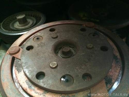

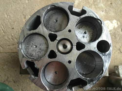

Hallo, habe heute den Klimakompressor und den Trockner getauscht. Hat auch alles wunderbar geklappt, bis auf den alten Trocknerdeckel, der ging schwer ab. Nächste Woche wollte ich zu befüllen fahren. Ich habe den alten Kompressor mal auseinander genommen und bin ziemlich erschrocken. Ich werde mal Bilder beifügen. Ich haben nicht wirklich viel Ahnung davon deshalb frage ich mich was damit passiert ist. Da sind überall Metallspäne und das Lager ist auch auseinandergefallen. Die Riemenscheibe ließ sich nur schwer drehen, der Rest garnicht mehr. Kann man die Anlage jetzt einfach so befüllen lassen?
Danke und Gruß!
Andre

Da du ja jetzt überall Späne im System hast, muss es komplett gespült werden.
Die neu verbaute Trocknerpatrone kannst du jetzt auch wieder in die Tonne kloppen.
Ich glaube das Expansionsventil muss nach dem Spülen auch noch neu gemacht werden.
Berichte mal was jetzt nun daraus geworden ist.
