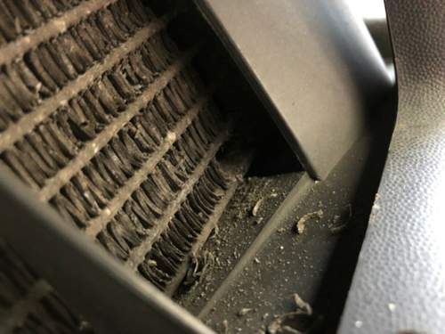

Ich hab mal geschaut, die Klima ist komplett leer es ist kein Druck mehr drauf..
unten am kühler sieht es wie folgt aus.. hab die Lamellen nur ganz leicht mitm Schraubendreher berührt und die sind zerbröselt.. wobei die Lamellen ja nur für die Oberflächenerweiterung zuständig sind jnd dort kein Kühlmittel lang geht.. ganz unten fließt meines Wissens nach auch kein kältemittel lang oder? Der letzten Streifen ist weder links noch rechts verbunden..
Der ist aufgeraucht, definitiv.
Die Klimaanlage bei unserem Smart hat seit 2007 ca. 1000 € verschlungen, der größte Kostenblock.
Nach ca. 5 Jahren war eine Zuleitung undicht, rund 500 € mit Fehlersuche und Befüllung.
Letztes Jahr Wärmetauscher durchgegammelt, rund 500 €, alles in der Werkstatt um die Ecke.
