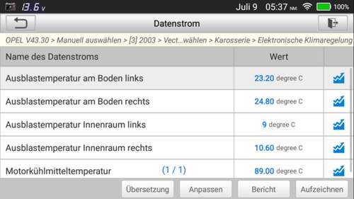

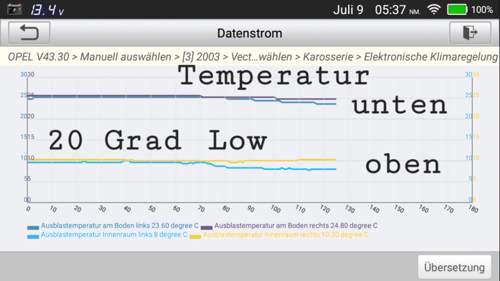

Moin,
Ich habe ein Problem mit meiner Klimaanlage.
Die Anlage ist frisch von mir befüllt und hält auch den Druck. Klimakompressor ist neu und läuft, die Magnetkupplung schaltet ein wenn man die Klima einschaltet.
Man merkt leider im Innenraum nur eine leichte Kühlung wenn man die Klimaanlage zuschaltet aber es wird nicht eiskalt.
Was ich nur noch feststellen konnte bisher ist, das unter dem Vectra keine Kondenspfützen mehr bilden (wird sicherlich daran liegen das es nicht eisig wird.) Im Motorraum wird die Klimaleitung auch nur leicht kalt aber nicht so das sich auch dort Kondenswasser bildet.
Ölmenge beim neuen Kompressor war 50 ml. Befüllt wurde die Anlage mit 1 flasche 3in1 von AC Doctor unf einer normalen r134a Flasche.
Hat vielleicht einer von euch noch eine Idee warum die Anlage nicht richtig Kühlt?

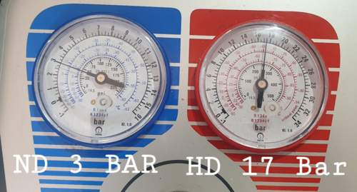

Wenn der Kompressor nicht genügend Druck aufbaut, in der Regel sollten das mindestens 10 bar sein, dann ist dementsprechend auch die Kühlleistung geringer. Kurz mal das Prinzip einer Klima erklärt. Kältemittel wird extrem verdichtet danach wird es durch das Expansionsventil gedrückt. Dadurch dass das Kältemittel mit hohen Druck durch ein kleines Ventil gedrückt wird entsteht Kälte, ähnlich wie bei einer Gasflasche wenn viel Gas verbraucht wird.
Aber wie gesagt ob der Kompressor genug Druck aufbaut sieht man nur am Klimagerät in der Werkstatt. Wenn es mit dem alten ging und mit dem neuen nicht und der als einziges getauscht wurde, würde ich den als erstes überprüfen.

Bei der Wärme sollten 1500-1700 kPa Druck in der Anlage sein,
Wenn der Motor läuft im Stand!
Witziger weise ,
gestern Abend getestet wegen jemand anderen.
Das ist/war für einen ein Insi A Fahrer,
Da diese nur ca 1000-1200 kPa bringt .
Der Insi Fahrer bekommt keine Kühle ab,
Obwohl die Anlage voll ist.
Dit-
Er hat auch ein elektrisches Regelventil im Kompressor
Was für mich defekt ist.
Den Druck in der Klima sollte jedes halbwegs vernünftige Diagnosegerät auch bei den Dsten vom Motor anzeigen!
