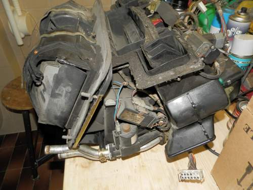

Wo sollte denn deiner Meinung nach das STG verbaut sein? Bild?
In den WHB Abschnitten 64/01 und 64/50 kann man die Funktionsbeschreibung der Klimaanalge nachlesen.
Das da... das kleine schwarze Würfelchen... da ist ein PIC Microcontroller drin.
Klima E30
Das kleine schwarze Kästchen ist bei mir auch wie schon o. g. verbaut, 64 50 8 390 158 steht drauf.
Das ist der "Regler Verdampfertemperatur", kann man auch im ETK nachlesen.
Wenn man sich die Anzahl der Pins und die Kabelfarben sowie den Schaltplan anschaut, sollte das klar sein. Das Teil hat 6 Pins und das STG, welches nur bei automatischer Temperaturregelung verbaut ist, besitzt 16 Pins.
Der Seiko Seiki Kompressor im E30 wird auch nicht durch ein STG getaktet, sondern nur zu und abgeschaltet in einem relativ langen druckabhängigen Intervall.
Einfach mal neben das Auto stellen und warten in welchem Zeitraum was passiert, nebenbei noch die beiden Druckmanomter beachten.
Zwischenzeitlich habe ich das Expansionsventil getauscht, augenscheinlich war kein Fehler erkennbar.
Es ging mäßig gut bei eingebauter Mittelkonsole. Vor allem die Schraube vom Gehäuse vorn oben kommt man etwas schlecht dran.
Vorher evakuiert und nach dem Ventiltausch den Trockner noch einmal getauscht. Sicherheitshalber noch 2 neue Druckschalter gekauft, falls mit denen irgend etwas nicht passen sollte und die Befüllung abgebrochen werden muss.
Den Hochdruckschalter kann man tauschen ohne die Anlage zu entleeren, denn im Trockneranschluß befindet sich ein Ventil.
Vor der Befüllung wurde die Anlage abgedrückt und evakuiert, ohne Probleme.
Jedenfalls kühlt die Klima jetzt wieder wie neu 😁😁😁.
