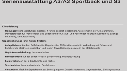

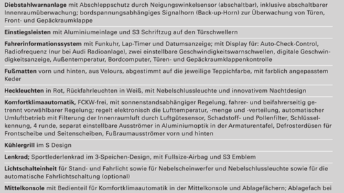

Also das ist kein logisches Argument finde ich. Die Komfort Klima ist nicht deswegen da, weil man es auf Auto stellen kann, sondern weil für jeden der beiden Sitzplätze vorne individuell manuell (getrennt) mehr eingestellt werden kann. Ich will selber entscheiden, wie stark das Gebläse läuft und wo die warme und kalte Luft rausgeblasen wird! Zudem ist durch die starke Feinstaubbelastung in großen Städten, für mich wichtig z.B. einen Umluftbetrieb einzustellen, ohne das die Scheiben beschlagen. Der Chip im Auto Modus kann das nicht riechen...
Bitte die Antwort nicht mit ins Zitat schreiben... Bei der manuellen Klima fehlen im 8P schonmal die Fußausströmer hinten. Warme Luft steigt nach oben und heizt so den Fond auch auf. Die Komfortklimaautomatik hat nicht nur einen Staub und Pollenfilter sondern zusätzlich noch einen Schadstofffilter. Das der einzige Unterschied beim Bedienteil und der Umluftschaltung liegt ist also nur ein kleiner Teil!
Das mit dem Schadstofffilter ist mir neu. Im Etzold steht davon nichts...Oder meinst Du den Kat. oder Rußpartikelfilter? 🙂
Aus dem Katalog MJ2008

Das habe ich mir Gedacht und deckt sich mit den Aussagen von meinem Etzold. Es nennt sich Pollen und Schadstofffilter. Das sind nicht 2 verschiedene Filtersysteme sondern nur ein Filter. Diesen Feinstaubfiler hab ich verbaut, angeblich soll dieser, Feinstaub mit einer Größe von 2,5u Filtern, was auch sehr wissenschaltlich ist. Ich glaube nicht daran und nehme zudem die Umlufteinstellung(mit Econ aus), zu mindestens in der Innenstadt und den Innenstadtnahen Vierteln.
