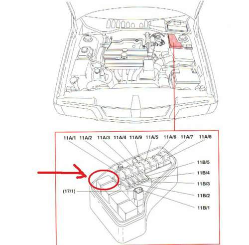

Im Motorraum ist am linken Federbeindom der Hauptsicherungskasten angeschraubt, ca. zwischen dem Hauptbremszylinder und dem Luftfilter. Auf der Deckelinnenseite sind die Relais und die Hauptsicherungen beschreiben. Das linke Relais ist schmaler, das ist das Relais für den Kompressor (also die Magentkupplung) 😉

Ich habe da keinen Sicherungskasten, nur den einen hinter dem Federbein.

850 2.5 10V (144 PS) ..... 96 Modelljahr 97

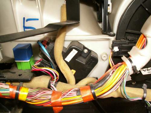

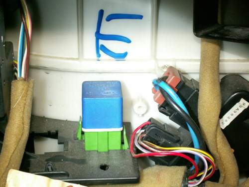

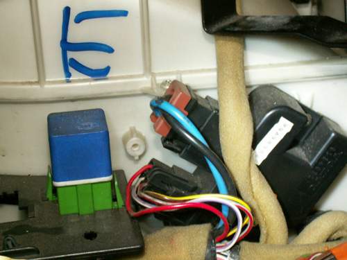

Für unsere alt-850er sehe ich nur die evtl. Möglichkeit, das "blaue Relais" zu ziehen und im Stecksockel dann 1 und 3 ( = "30" und "87" ) zu brücken, wobei Zündung auf "1" sein sollte.
(sitzt links neben dem Innenraum-Ventilator, also beifahrerseitig untere ABrett-Verkleidung abbauen (Bild4 ist nur ein Blick durch's entfernte Handschuhfach 😉 - das muss nicht raus !)

Für unsere alt-850er sehe ich nur die evtl. Möglichkeit, das "blaue Relais" zu ziehen und im Stecksockel dann 1 und 3 ( = "30" und "87" ) zu brücken, wobei Zünding auf "1" sein sollte.
