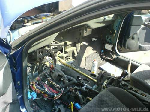

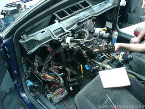

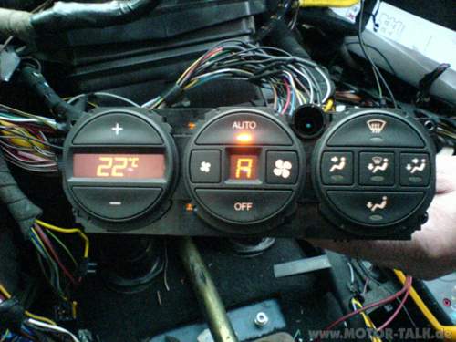

hehe, hab auch noch nen paar bilder von meinem umbau damals.... dauer waren ca. 8 std., wobei am längsten der kabelbaum in anspruch genommen hat.
Dsc00299
Dsc00301
Dsc00303
Ich hab damals nicht ganz so viel zerlegt. Die beiden Luftkästen sind nämlich die gleichen. Unterschied ist nur, dass an einem Stellmotoren dran sind, am anderen Bowdenzüge.
Ich hab also die Bowdenzüge weg gemacht und die Stellmotoren ran gebaut.
Dann sparst du dir das Evakuieren und das Ablassen des Kühlwassers.
Aber ansonsten is die Arbeit die gleiche.
Hab aber wesentlich länger gebraucht als 8 stunden. Habs sehr gemütlich angehen lasen und eher das doppelte gebraucht.

ja das geht auch, nur bei mir war der heizungskühler verstopft und da ich sowieso auf klimaautomatik umrüsten wollte habe ich den kompletten heizungskasten getauscht.
ich habe zu zweit mit jemanden gearbeitet, deswegen war ich auch in der zeit fertig... alleine dauert natürlich deutlich länger
Mein Bruder und ich haben bei seinem Vectra die ECC von Null auf eingebaut - also ohne, dass vorher überhaupt eine Klimaanlage drin war 😁
Wenn man es richtig machen will, sollte man einfach alles wie Armaturenbrett incl. Kabelbaum in einem stück sowie den kompletten man. klimakaten ausbauen und alles komplett ausbauen und tauschen.Ausser das A-Brett - das kann man so lassen) Ich habe das selber 2009 gemacht. War zwar eine 3 ein halb Tage aktion, aber es hat sich gelohnt.
Es ist eine sehr interessante Arbeit, wenn man weiss, was man da eigentlich macht.
Von irgendwelcher rumfriemlerei an irgendwelchen Kabelbäumen rate ich komplett ab.
Nimm einen kompletten Armaturenbrettkabelbaum mit Klimaautomatik und tausche ihn komplett aus.
Defrosterleiste mit Sonnnstandsensor, Klimaautomatikeinheit, Klimakasten mit Stellmotoren komplett mit Steuergerät für die stufenlose Lüftersteuerung, ECO Taster und Umlufttaster und nicht zu vergessen die klimaautomatikblende für das Armaturenbrett.
Airbags (?)raus, Lenkrad ab, Lenksäule abschrauben und absenken, Armaturenbrettträger demontieren, man Klimakasten demontieren (vorher alles evakuieren lassen) Schrauben befinden sich an der Spritzwand unterhalb und oberhalb des Pollenfilters. Ich hatte da mal im Vectra-abc Forum einen Erfahrungsbericht dies bezüglich verfasst und da erstmal gepostet.
Es ist nicht für Gelegenheitsschrauber. Es ist schon fast eine Profischrauberarbeit.
