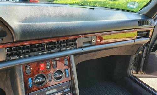

Holz (Aufarbeitung durch Firma) haben wir komplett erneuert. Tempomat nachgerüstet. Natürlich alles Original.

@SonneStgt schrieb am 1. November 2021 um 11:25:19 Uhr:
Welche Firma war das? Sieht sehr gut aus.

Tempomat nachrüsten bei asr ist ja meine ich auch nur anstecken beim 126. Das ist easy.
Für das Holz habe ich die Tage auch zig Empfehlungen für das gleiche Unternehmen von verschiedenen Leuten auf FB bekommen. Die muss ich auf jeden Fall versuchen zu speichern.
LG
Danke S80 Fahrer, ist ein interessanter Ansatz Punkt. Wir haben auch den Tipp bekommen, vielleicht ist nur der
Kipp- Schalter defekt. Nächste Woche hole ich das Auto aus der Werkstatt ab und schaue am WE ob wir Glück haben.
Blau Baer, schicke dir die Telefonnummer da ich nicht weiss ob ich diese hier Schreiben darf.
Hallo SonneStgt, wäre auch an der Adresse der „Holzfirma“ interessiert. Gerne bei Bedenken auch per pn. Besten Dank vorab.

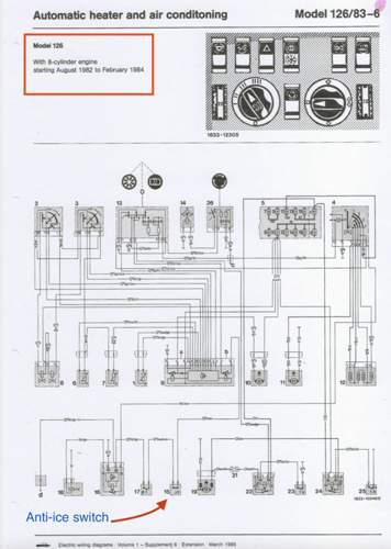

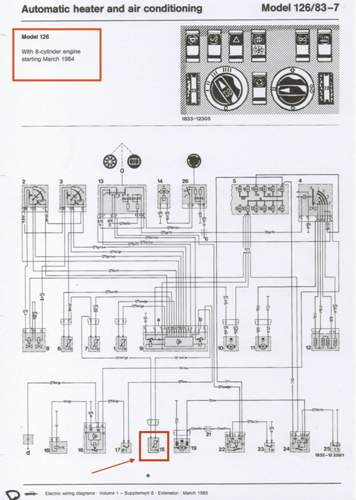

"Vereisungsschutzschalter" ??? 🙂
Der TE hat einen 89er 420SE ! [ohne Vereisungsschalter]
Mit solchen Tipps wird der TE nur auf den Holzweg geführt.
Den altertümlichen Schalter aus der Kühlschranktechnik hatten wir tatsächlich bis ca.1984, siehe Bild 1.
Danach wurde ein NTC Temperaturfühler eingebaut.
HVAC 500SE
HVAC ohne Vereisungsschutzschalter [Pos 15]

@Fitzcarraldo1 schrieb am 2. November 2021 um 08:51:26 Uhr:
Danach wurde eine NTC Temperaturfühler eingebaut.
