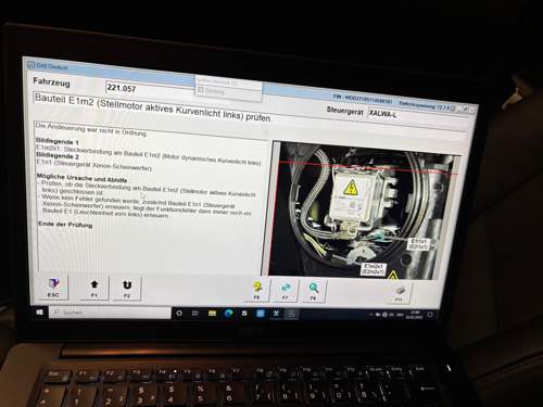

Ich hätte gerne Hilfe von jemandem, der Erfahrung damit hat, ob man schon einmal mit so etwas konfrontiert war. In meinem Display im Auto steht: „Inoperabel intelligentes Kurvenlicht links.“ Außerdem habe ich auf Xentra Diagnose diese Meldung bekommen. Was könnte das sein? Danke für jede Hilfe!
anbei lege mich ein bild von xentray diag.
Xentry diagnose
Übrigens, ich habe mit Xentra versucht, das kaputte Licht auf der linken Seite nachzustellen. Dabei hört man, dass der Motor arbeitet, aber das Licht dreht sich nicht ganz nach links. Leider funktioniert es nicht so wie nach rechts..
