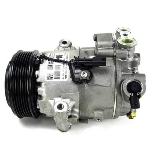

Weberli, ja! Aber da hast du trotzdem noch ne Magnetkupplung. Hab die mal nen Astra J Kompressor angehangen, die 2 Stecker sind gut zu sehen. Die A8-Lösung ist einfach billigster VAG Schund
