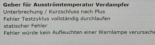

ich möchte diesen Thread nochmal pushen, weil ich auch eine nicht funktionsfähige Klimaanlage habe (Climatronic)
Heute in der Werkstatt wurde Kältemittel gewechselt, hat aber nichts gefehlt.
Fehlerbeschreibung:
Schalte ich die Klima an so fängt es aus den mittleren Lüftubgsdüsen an zu zischen. Gefühlt wird die Luft aber nicht kalt.
ein auslesen ergab, dass der Verdampfertemperaturfühler defekt ist.
Könnte es daran liegen? oder ist das Problem ein anderes?
