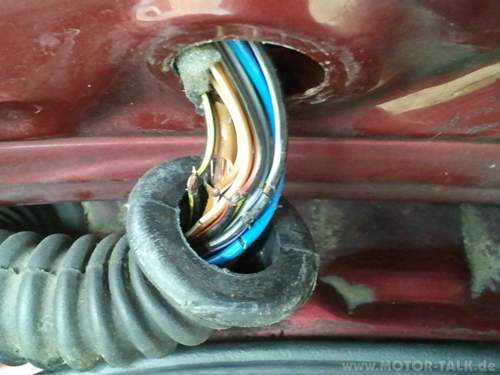

Hallo Liebe Forum Gemeinde! 🙂
Ich Habe mir vor knapp 4Wochen einen Opel Vectra B Caravan 2.0l 16v gekauft.
( Bilder in meinem Profil 😁)
bis auf den Abgaskrümer ist der eigendlich in Ordnung.
Nun ist mir Aufgefallen, wenn ich den ECO-Modus ausschalte das die Tanknadel (stand auf 20liter ca. )
bis runter in die reserve reingeht.
Sobald ich den ECO-Modus wieder einschalte, geht die Tanknadel nach einiger zeit wieder auf die vorherriege position.
meine Frage ist das Normal?
weil wenn die Tanknadel soweit runterzieht bekommt man ja schon Angst. O_o

es ist wohl so - Klima wird eingeschaltet - dabei wird Tanksignal kurzgeschlossen.
Durchmessen, prüfen.
Eventuell muss man nur die eine Leitung zum Tank neu verlegen
Evtl mal die Gummitülle der Heckklappe abheben ob dort noch mehr
Überraschungen sind.🙂

Da hast du grundsätzlich recht. Aber der Kabelstrang in der Hecklappe verursacht Kurzschlüsse "im ganzen Auto". Guck einfach mal rein oder hin, aber nicht weg. Ist erstmal der einfachste Weg!
Ja! Werd ich mal nachschauen.
Hoffendlich erlebe ich keine böse Überraschung.
edit:
Böse Überraschung hat sich bestätigt. 😰
siehe Bild.
Alle Kabel porös, gebrochen und ... na kaputt halt. 🙁

Ob das so böse ist, laß ich jetzt mal dahingestellt. Schließlich brauchst du "nur" die Kabel zu reparieren. Das kannst du auch selbst übernehmen, hoffentlich. Ich würde jedes Kabel einzeln neu instandsetzen. Einen neuen Kabelstrang einzusetzen ist deutlich mehr Arbeit. Dazu mußt du alles auseinanderbauen (Dach, Heckklappe usw. usw.), abgesehen davon, daß ich nicht weiß, ob es einen "hinteren Kabelsatz" gibt. Diese Strippen zu verlöten o.ä. ist vor allem die kostengünstigere Lösung.
So weit ich das weiss ist der Kabelstrang der Heckklappe Seperat, Linke seite gesteckt.
das würde heissen ich müsste nur die Verkleidung der Heckklappe Demontieren. 😉
So war das bei meinem Astra Caravan zu mindest.

Steck mal den ganzen Heckklappe Kabelbaum ab.
Ich denke du muss nur die kleine hintere Dachhimmel Abdeckung aus Plastik demontieren.
Ob danach das Problem besteht. Ich wette es liegt woanders.
