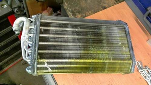

Ich krieg ja die Krise. Ist der E60 anfällig dafür? Bitte nicht. Ich schaue mich evtl nach einem VFL um (ja, ich weiß da sdie durchwachsen sind) Ich hab die scheiße vor Jahren beim e39 durch. Meinen Verdampfer seht Ihr im Anhang.

Der hatte kurz danach Zeit und hat sich an die Anlage gesetzt. Er hat auch Druck auf das System gegeben. Irgendwann waren es 12bar. Nix. Dann zuckte die Anlage auf 11.9. Er suchte und suchte (auf der Straße) mit seinem Schnüffler, nix. Beim zweiten mal drinnen schlug der Schnüffler an der Lüftung aus. Er wusste dann sofort da sich ein Probleme habe (was er so natürlich nicht lösen kann).
BWM: 1400€ ohne Leihwagen
Klimabude in DA: Machen wir nicht, zuviel Arbeit. Die machen nur Autoklimanalagen ! und so
meien Freie: OK, 800€...noch nie gemacht, aber mal schauen. 2 Tage haben sie geschraubt.
Seit 2012 (oder so) dicht.

Bei mir war der Verdampfer platt. Nette Schraubarbeit. Hat mich mit Originalteilen um die glaube ich 600 € gekostet. Einbau natürlich selbst gemacht. Armaturenbrett raus und alles an Innereien neu (Dichtungen, Alurohre, Innenraumgebläse, Verdampfer, Trockner, Expansionsventil, ....)
