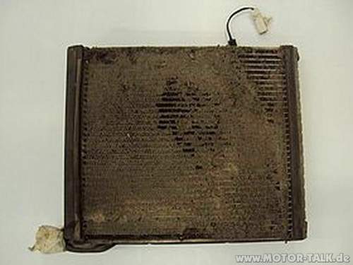

wir fahren jetzt seit fast 2 Jahren einen Ford Focus und da wird die Klimanalage auch nur selten angestellt; trotzdem kein Müffeln, wie bei allen meinen vorherigen Fahrzeugen auch, nur beim Golf Plus blieb das müffeln.
Es liegt demnach doch am Golf.
Wenn das mit dem Durchblasen von Dampf nicht mehr ausreicht, liegt es vielleicht an einem vergammelten Verdampfer, siehe Bild.
Klimaanlage-vergammelter-verdampfer
