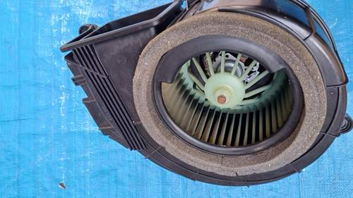

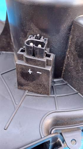

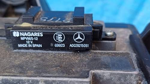

Hallo, heute habe ich bescheid. Ich hatte den Lufter mit Strom versorgd , wie der lieber @jloethe geschrieben hat. Der Lufter lief einwandfrei. Danach habe ich mir nen neue Wiederstand von Thermotec. besorgd, aber der war kaputt, oder nicht der richtige.. Nochmal einer aus den Zubehor von Mahle ABR 32 000P gekauft und siehe da, er lauft super.
Hattest den Lüfter draußen und mal geprüft wie leicht oder schwer sich dieser drehen lässt? Oft ist nämlich ein schwergängiger Lüfter der Widerstandskiller. Könnte dir passieren dass dieser nach kurzer Zeit wieder gehimmelt ist, dann solltest beides zusammen erneuern. 😉
Hallo bestehst, ich hatte den Lufter raus und mit nen zweit Batterie gepruft. Er schluckt 13 Ampère, was mir nicht zuviel scheint.
Ich hatte ihm mit den Hand bewegt, und er lieft nach meiner meinumg nicht extrem schwergangig.
Zuzatzlich habe ich noch etwas WD40 Ol im Lagern tropfen lassen.
Anbei noch ein paar Bilder von ausgebauten Lufter und Wiederstand. Es handelt sich eigentlich nicht um einen Widerstand, sondern um ein kleines Steuergerät, so dass der Lüfter eine variable Drehzahl hat.
