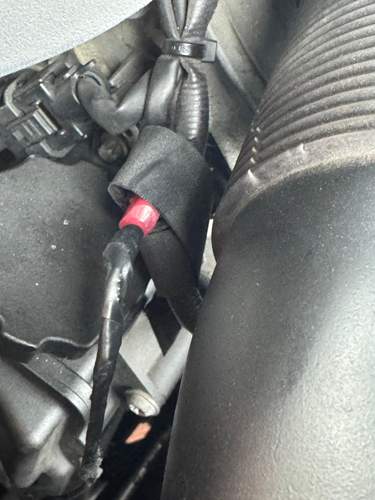

Bei mir war es der dioden trick bei Fehler 9006 der geholfen hatte. Diese Diode ist im kompressor verbaut und ohne diese z.B anderer Hersteller oder selbe Hersteller nicht für Mercedes blockiert er den Betrieb. Diese Diode kann natürlich auch kaputt gehen und das selbe Problem tritt auf. Bin durch Zufall drauf gestoßen: ausprobiert und es hat funktioniert. Materialkosten weniger als 1 Euro

Kannst du entweder am klimabedienteil hinten machen fand ich aber unübersichtlich oder direkt am motorraum suche dir den thread raus. Ob man die so wechseln kann bezweifle ich aber du kannst an der Leitung eine zwischen bauen

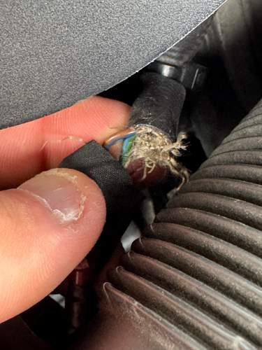

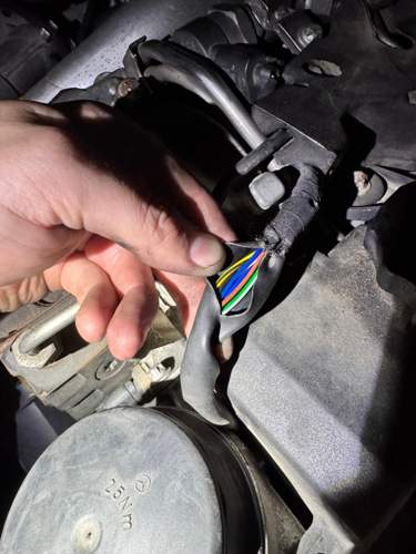

Hatte den Schlauch mal aufgemacht und nachgesehen es ist kein grün blaues drin,
Sind 2 blaue, ein weisviolettes, ein grün weißes, ein gelbschwarzes, ein braunes und ein schwarzes drin

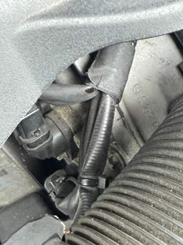

Offener Schlauch
Sicher das richtige geöffnet? Bei mir kamen beim öffnen des Mantels Fäden raus aus dem Gummi denke Hitzeschutz. Ich schaue morgen nochmal bei mir nach. Ansonsten gibt es Option 2 das 2. YouTube Video in dem thread direkt hinter dem klimabedienteil 2 Kabel per Diode verbinden

Ja sollte das richtige sein, am bedienteil hatte ich auch geschaut da habe ich allerdings auch kein orangenes Kabel wie im Video bin ratlos 😅

Ich denke du hast das falsche Kabel bzw Umhüllung geöffnet da sind nur 2 Kabel drin
