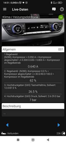

Meßwerteblock 1 im Klimaanlagensteuergerät.
Anzeigefeld 1 Gemessener Steuerstrom für das Regelventil für Kompressor, Klimaanlage N280 in Ampere.
Anzeigefeld 2 Tastverhältnis für die Ansteuerung des Regelventil für Kompressor, Klimaanlage N280 in %
Anzeigefeld 3 Tastverhältnis für das Drucksignal vom Hochdruckgeber G65 in %
Anzeigefeld 4 Druck im Kältemittelkreislauf (in bar Absolutdruck)

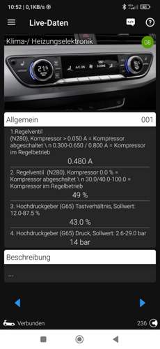

Moin hab erstmal noch den Messwertblock 1 als Bild angehängt.
Ich komme erst die Tage dran für den 2. Messwertblock.

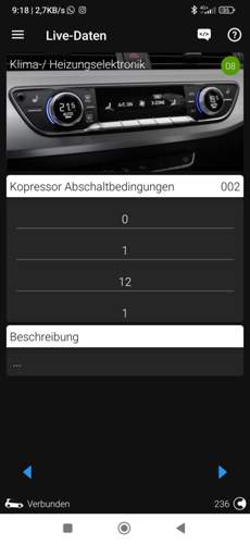

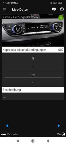

So habe den Messwertblock 2 auslesen können.
Hoffe das hilft weiter, um das Problem einzugrenzen.
Für mich sieht es aus, als wäre der Kompressor hin.
Bild #211586811
Anzeigefeld 1-4
1) Aktuell gültige Kompressorabschaltbedingung 0
2) Letzte Kompressorabschaltbedingung 1
3) Vorletzte Kompressorabschaltbedingung 12
4) Drittletzte Kompressorabschaltbedingung 1
0- Kompressor ein: Keine Kompressorabschaltbedingung erkannt
1- Kompressor aus: Der Druck im Kältemittelkreislauf war oder ist zu hoch
12 - Kompressor aus: Der Klimakompressoreingriff ist momentan wirksam (bei einer Anzeige im Anzeigefeld 1
1- Kompressor aus: Der Druck im Kältemittelkreislauf war oder ist zu hoch.
(0) Momentan läuft der Kompressor und es wurde keine Kompressorabschaltbedingung ekannt.
(1) Zweimal wurde der Kompressor wegen zu hohen Kältemitteldruck abgeschaltet.
(12) Einmal hat das Motorsteuergerät hat den Kompressor für Klimaanlage wegen eines Fehlers abgeschaltet.
