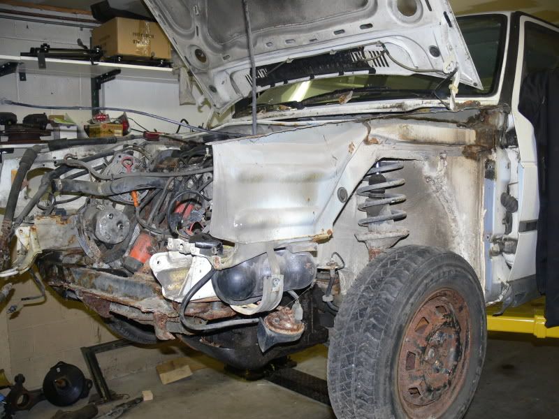

http://img.photobucket.com/.../mk2jetta010.jpg
Mal eine Frage dazu Leute...
Der Unterdruckspeicher für die Klima sitzt hier hinter dem Koti under der Batterie,
wie man dort sieht.
Ist das denn beim 2er auch so oder nur beim Jetta?
Sonst könnte ich meinen da ja auch verbauen, habe ihn jamomentam garned.
Da sitzt er beim 2er auch 😉
jupp🙂 direkt neben dem signalhorn (dem 2.).
