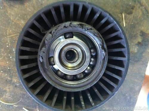

So, Problem gefunden-
es ist nicht die Magnetkupplung sondern die Rolle vom Riemenspanner welche sich auflöst (Bild mit geringen Gebrausspuren 🙂 )
so gesehen der "schönste Defekt"
Ich hab den ganzen Spanner zerlegt - das ding hat sich kaum mehr bewegt
Bestellt sind Spanner, Rolle mit Arm und Riemen...
Ein kleines Problem hab ich noch - den Arm vom Riemenspanner bekomme ich ums A... lecken nicht ganz raus - da ist für die letzten 5mm der Kühler im Weg.
Gibts da einen Trick?
Ich möchte nicht umbedingt den Kühler oder die ganze klimahalterung abbauen müssen 🙁
warum die Klima aber gestern auch ausgefallen ist weiß ich aber immer noch nicht...
aber wenigstens fährt der Kübel wieder.

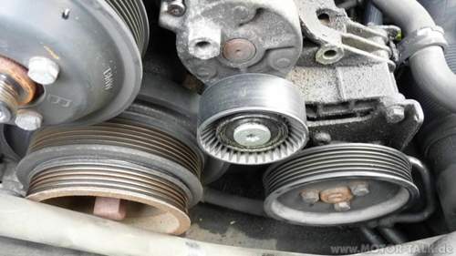

Hallo Oliver,
"glückwunsch" zum "nur" die Spannrolle !
Nun kenn ich die "Mimik" der Spannrolle beim Diesel nicht, guck mal wenn die neue da ist ob die ggfs durch einen Splint / Stift gesichert ist. (Siehe mein Foto oben wo die Schraube mit dem TORX Kopf rausguckt) Eventuell muß die alte auch erst wieder gespannt werden um ausgebaut werden zu können. Schlimmstenfalls muß die Lüfterzarge etwas angehoben werden. Aber dass der Kühler raus muß glaube ich kaum.

So, operation erledigt - Patient tot 🙂
nein, mein Dicker läuft wieder - war absolut kein Problem
Den Winkel mit der Spannrolle in die Halterung rein/raus bauen ist etwas gefummel, aber mit Kühler etwas nach vorne drücken kein Problem.
Jetzt schnurrt er wieder...
Auch die Klima läuft wieder - der beste neue Temperatursensor bringt nichts wenndas kabel gestückelt ist und wasser drin steht... Pfuscher!!! - das muss ich bei Gelegenheit mal neu verlöten...
