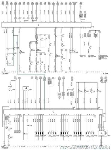

wie der Titel schon sagt kühlt meine Klima nur wenn ich die Stellung "LO" im Display wähle. Sobald ich auch nur ein Grad höher stelle, also auf "16", kommt sofort warme Luft und die Klimaanlage schaltet ab. Auch wenn es wie jetzt brütend heiß im Auto ist.
Die Klima wurde erst gereinigt und befüllt, und in der Stellung LO kühlt sie ja auch, also kann ich eigentlich das Kühlmittel ausschließen.
Ich weiß nur nicht wo ich anfangen soll zu suchen. Kann evtl. der Temp.-Fühler im Eimer sein?
Gruß Heiko

Nein habe nix dergleichen ausgebaut oder ausgetauscht. War heute mal bim FOH und haben einen neuen Fühler angesteckt. Am Fühler liegt es nicht.
Wenn ich ein Kabel auf Kabelbruch hin untersuchen will reicht es dann den Widerstand zu messen? Wieviel Ohm werden bei einem intakten Kabel angezeigt?
Heiko
Du brauchst doch nur den Tacho ausbauen und am MID.Stecker messen.
Den Temperaturfühler abziehen, dann sollte gegen Masse und zwischen den Leitungen kein Widerstand messbar sein.
Dann den Stecker des Temperaturfühlers kurzschließen, nun sollte der Widerstand der Leitungen gegeneinander sehr nahe null Ohm sein.
So, hab mal gemessen.
Bei abgezogenem Fühler messe ich bei pin 2 gegen masse nix, bei pin 3 gegen masse 1,05 Ohm.
Die Leitungen gegeneinander 0 Ohm.
Bei gebrücktem Stecker keine Veränderung.
Heiko
Damit steht fest, daß Du einen Schluß auf der Leitung von Pin 3. einen Schluß gegen Masse hast.
Aber beide Leitungen gegeneinander dürftest Du auch nichts messen, sonst würdest Du auch bei Pin 2 einen Masseschluß haben...😕

Ja das stimmt, ich hab bei beiden Leitungen gegeneinander nix gemessen. Hab mich da vertan.
Ich bin da absoluter Laie Kurt. Was heißt das denn jetzt für mich? Was muss ich da jetzt genau tun ? Würde dieses Problem endlich gelöst sehen, schleppe das nämlich schon länger mit mir rum.
Würde mich freuen wenn Du mir das Laienhaft erklären könntest.
Danke
Heiko
Ich muß eben mal in den Keller und am Kabelbaum schauen, wie die ECC da angebunden ist.
Ob die Verbindung im Stecker stattfindet oder auf dem Leitungsweg. Der Schluß scheint nämlich über die ECC zu kommen.
Hast Du dein Radio draußen?
Dann könntest Du den Stecker an der ECC mal abziehen und am MID-Stecker messen ob der Masseschluß bei Pin 3 dann bestehen bleibt.
Dann wäre der Schluß nämlich nicht in der ECC sondern im Leitungsweg zu suchen.

Da kann ich nichts im Keller kontrollieren, der FL Kabelbaum ist mir nach Bremen entführt worden.
Temperaturfuehler-anbindung-mid-ecc
Ja stimmt, ist ein FL. Werde aber trotzdem mal den ECC stecker abnehmen und dann noch mal messen. Ich melde mich wieder, wird aber wohl vor Sonntag nix.
