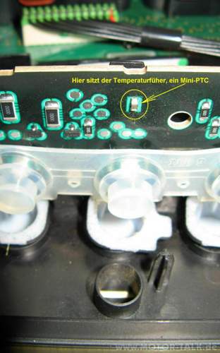

Komisches Auto. Auch habe ich hier schon des öfteren gelesen das hinter den Schlitzen in der ECC ein Fühler und ein Lüfter für die Innentemp. sitzt. Als ich vorhin die ECC auseinander hatte hab ich gesehen das da bei mir gähnende Leere ist.
Heiko
Du hast doch einen FL, da ist nur ein schwarzer Mikrofühler in SMD Bauweise.
SMD-PTC Teperaturfühler bei der FL ECC
Ja genau, so sieht das bei mir auch aus.
