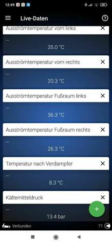

Hallo Leute,
ich habe ein Problem mit meiner Klimaanlage. Seit es draußen endlich wärmer ist, stelle ich fest, dass es bei eingeschalteter Klimaanlage im Innenraum nicht kühler wird.
Ich habe bereits ein paar Werte per ODBeleven ausgelesen. (siehe Bild)
Die Temperatur nach Verdampfer ist gut, jedoch ist die Ausströmtemperatur viel zu hoch. Und noch dazu links wärmer als rechts.
Kältemitteldruck ist okay.
Außerdem „faucht“ meine Lüftung bei zugeschalteter AC beim Ausschalten des Fahrzeugs. (siehe Video)
Hat jemand eine Vermutung? Ich bin handwerklich sehr geschickt und allzeit bereit die Karre zu zerlegen.
Wünsche Euch einen schönen Sommertag und viel Sonne.
Ich für meinen Teil werde nun vorerst mit offenen Fenstern und Schiebedach gen Spätschicht knattern.
Vielen Dank im Voraus.
Dennis
Screenshot ODBeleven Diagnose Klimaanlag
Nach paar Jahren sollte man die Klimaflüssigkeit absaugen lassen, reinigen und wieder nach Vorschrift mit der richtigen Menge auffüllen lassen.
Die unterschiedlichen Temperaturen dürften am Stellmotor bzw. an verschiedenen Stellmotoren liegen. Was sagt der Fehlerspeicher? Egal welcher Stellmotor betroffen ist, zerlegen und viel Fummerlei ist es immer.

Über die Taste AC und "Luft nach oben" (oder auf Innenraum, eins von beiden) gleichzeitig drücken macht man eine Grundeinstellung, die aber bei defektem Stellmotor nur kurzfristig oder gar nicht hilft.

Dann ist sie entweder undicht und/oder nur Stellmotor. Lies doch mal den Fehlerspeicher aus.
Ich glaub mit OBDeleven kann man auch die Grundeinstellung machen, dann müsste er den Fehler auswerfen, wenn da was nicht passt.
