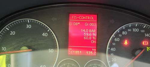

Ich weiß, daa Thema ist sehr alt....
Mein Touran hat das gleiche Problem.
Mal kühlt die Klimaanlage sofort und mal erst nach 20-30minuten.
Bild #211586523
