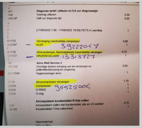

Heute morgen hat der FOH (oder besser gesagt: Opel/Citroen/Fiat/Jeep/usw. Händler) hier bei mir in der Stadt die Klima untersucht (Kosten: 83,50 Euro).

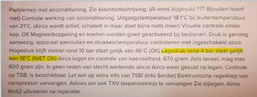

Sie wissen nicht genau wo das Problem liegt, aber, so wie ich es verstanden habe aus dem Gespräch mit dem Mitarbeiter und das Testergebnis (Siehe 1. Beilage - Leider auf Holländisch), gibt es ein Problem mit dem 'Tiefdruck'(?). Der erreicht anscheinend 4 Bar, was offensichtlich 18 Grad gleicht.
Mann hat die Symptome in eine bestimmte Dokumentation für den Nord-Afrikanischen und Mittel-Osten Markt gefunden. Darauf basierend, macht man die folgende Empfehlungen:

Option 1:
Ersätzen dieser Teilen:
> Überdruckventil des Kompressors - 39222047;
> Thermostatisches Expansionsventil (TXV) - 13313727.
(Ca. 700 euro)
Und wenn das nichts bringt:
Option 2:
Ersätzen dieses Teiles:
> Kompressor - 95525004.
(Ca. 1500 euro)
(Diese drei Teile hab ich gelb markiert in der 2. Beilage)
Ich wäre bereit um wenigstens Option 1 zu versuchen. Aber das Problem mit beiden Optionen ist: Anscheinend gibt es diese Ersatzteile nicht mehr, zumindest nicht bei ihre Lieferanten, laut der Mitarbeiter. Auch nicht als nicht-Original Opel Produkte meinte er (hatte er schon recherchiert sagte er).

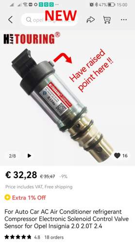

So, hier ein kleines Update: der FOH hat die Teile die ich mich besorgt habe (Überdruckventil von AliExpress und Thermostatisches Expansionsventil von kfzteile24.de) eingebaut. Die Teile haben gepasst. Leider war es diese Woche recht kalt draußen, kein 40 Grad wie im letzten Monat, also schwierig zu testen.

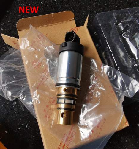

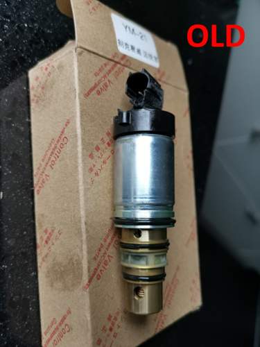

Hier auch noch Fotos der Teilen die man raus genommen hat, und die neue Ersatzteile die man eingebaut hat. Reparatur hat übrigens 330 € gekostet. Man konnte nicht sagen welche der beiden Teile das Problem verursachte.
Insgesamt hat das ganze ca. 500 euro gekostet (Ca. 85 euro 1e Untersuchung, 330 euro reparatur, ca. 80 euro für die beiden Teilen).

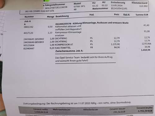

So. Mein Update. Ich habe bei Opel die Anlage prüfen lassen. Der Kompressor bringt zu wenig Druck. Die Regelventile im Kompressor arbeiten nicht richtig. KV Opel. Der Original Kompressor soll 1235,90 kosten. Ersatzteilnummer Seiten Opelkv 95525004. Leider im Zubehör nicht die Nummer. Witzigerweise wenn ich im 7cat die Fahrgestellnummer eingebe spuckt der mir total andere Nummern raus. Gibt es andere Nummern die Passen. Hat einer ein Besseres Programm wo man die Alternativkompressoren findet ?

@opelflorian schrieb am 11. Juli 2023 um 18:52:05 Uhr:
Es steht doch auf dem KV das es ein Austauschteil ist.
Und wenn du die Nummer in Google eingibst, findest auch weitere referenznummern.
Da kostet das ganze zb von NRF bei Bandel um 400€
