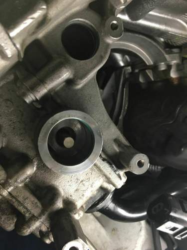

Wasserrohr zw. Wapu und Motorblock ausgebaut. Wasserschläuche demontiert. Wasserpumpe ausgebaut. Geht nur mit demontierten Thermostatgehäuse. Es fehlen wenige mm wg. der Wapuantriebswelle. Die Sauerei von überall raustropfenden Küwa spare ich mir jetzt...
Wasserpumpe weg, jetzt sieht das schon nicht schlecht aus. Zu diesem Zeitpunkt war ich noch entschlossen, die Ansaugbrücke und das darunter verlaufende Waro nicht zu demontieren. Dazu später mehr...

Jetzt stand ich vor der Entscheidung, ob ich die Antriebswelle an der vorgesehenen Stelle getrennt bekomme, oder die komplette Welle aus dem Antrieb herauszuziehen. Vor dem Rausziehen hatte ich keine Sorge, vielmehr wie ich das später wieder einfädeln kann, ohne den Wellendichtring zu beschädigen. An die Stelle kannst kaum hinschauen, geschweige denn hingreifen, um die Antriebswelle einzufädeln. Also doch trennen!
Zwischen Motorblock und Rahmen ist von unten eine kleine Öffnung, durch die ein 19er und 17er Gabelschlüssel gesteckt werden können. Aber so gut wie nicht zu betätigen/ drehen. Also Kurbelwelle/Antriebswelle so positioniert (mehrere Versuche) das ich einen kleinen Betätigungsweg in Öffnungsrichtung habe.
Hat geklappt! Rest des Gewindes durch Drehen des Kompressorrades herausdrehen. Ist auch ein „ gefuddel“, geht aber.
Nun war/ist der Kompressor lose und könnte nach vorne herausgenommen werden.

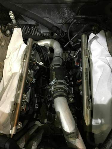

Wäre da nicht das Wasserrohr von oben, für dessen Demontage die Ansaugbrücke weg muss.
Der Komoressor hängt jetzt lose drin und ich hadere, ob ich das Alurohr etwas nach oben biegen soll, oder es ausbaue. Während ich diese Zeilen Schreibe habe ich mich gerade mit frisch gebackenem Kuchen und lecker Kaffee gestärkt, so dass ich wohl die Ansaugbrücke demontieren werde. Aber heute nicht mehr... Gibt die nächsten Tage ja noch Gelegenheit.

Klingt fast als wäre der Motorausbau die einfachere Variante. Den ganzen Gerödel zu zerlegen ist eine Sache, das alles wieder zusammenfummeln, da bekäm ich Streßpusteln.
Mal sehen, wie lange es dauert, bis alles wieder zusammen ist. Wäre klar gewesen, das die Ansaugbrücke weg muss, (das Wasserrohr) hätte das einige Zeit am Kompressor gespart.
Das zweite Mal gehts eh schneller, wenn du mal weißt wo du hingreifen musst.
Für einen Motorausbau ist doch einiges rundum zu demontieren. Und den Platz zum hinstellen sowie Hebekran brauchst dann auch. Wenn’s so geht, und danach sieht’s aus, reicht eine Hebebühne oder für akrobatisch veranlagte auch Unterstellböcke.
Ich werd heute Abend die Brücke abschrauben, das Wasserrohr demontieren und wenn ich den Kompressor dann in Händen halte, kann Weihnachten kommen :-)

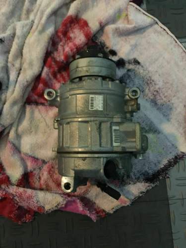

Es ist vollbracht. Der Kompressor ist draußen. Erwähnenswert, dass die hinteren Schrauben der Ansaugbrücke inbus und schwer zugänglich sind, alle anderen Torx. Das Wasserrohr ist mit einer 14er! Vielzahlschraube an der vorderen Stirnseite des Motorgehäuses verschraubt. Fazit: Ein gut sortiertes Werkzeugsortiment und einiges an Durchhaltevermögen ist Vorraussetzung. Dann klappt das mit dem Kompressorsausbau auch bei eingebautem Motor.
Ich werd gleich noch den Trockner mit erneuern. Bietet sich ja an, wenn das System eh leer ist.
Schöne Feiertage!!
