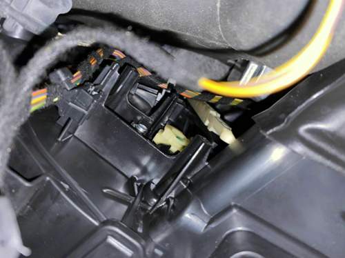

Hab gerade bemerkt , dass aus dem Mittenauasströmern hinten , sowie unterm Beifahrersitz und B-Säule rechts trotz Kalteinstellung am hinteren Bedienteil nur Warmluft kommt. B-Säule links und unterm Fahrersitz kommt kalte Luft.
Gibt es da irgendwelche "Verdächtigen"?
Ok ich hab das Problem gelöst
Beifahrerseite Fussraum die Abdeckung oben
Runter sind drei 20er Torx schrauben
Vorsicht Temperaturfühler links muss man rausdrehen mit Stecker und Kabel
Rechts ist das Kabel von der Fussraumbeleuchtung Stecker rausziehen Abdeckung raus
Fussmatte raus
Teppichende am Fussraum zurück klappen
Dann kann man den Teppich links an der Mittelkonsole runter drücken
Vorsicht diese Kunstoff Lederoptik seitenteile der Mittelkonsole sind empfindlich
Unter dem kompletten Gebläsekasten ganz unten
Ist der Stellmotor auf der Fahrerseite
ja Fahrerseite
Mit dem haben wir soweit nichts zu tun
Von diesem Stellmotor geht ein Verlängerungsarm
Nach rechts zur Beifahrerseite
Ein Arm mit einem Kugelkopf
Dieser ist halt wie und warum auch immer ausgekugellt
Und dieser Arm geht von dem Stellmotor zur Verstellklappe kalt/warm am Gebläsekasten
Den Arm einfach wieder rein drücken
Und es kommt kalte Luft hinten
Es ist nichts im Fehlerspeicher
Weil der Stellmotor ja funktioniert
Ich kann alle Verstellklappen Einzel steuern und auf Funktion prüfen
Ist halt einer der wenigen mechanischen probleme

Es war doch ein Kugelschreiber drin.
Ich habe es komplett ausgebaut.
Hallo Leute!
Klasse!
Bei mir lag es auch an der Stange, welche nicht am Kugelhahn mehr befestigt war!

So Stange, sitzt wieder an der passenden Stelle!
Problem in der mittelkonsole (Fond) behoben.
