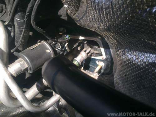

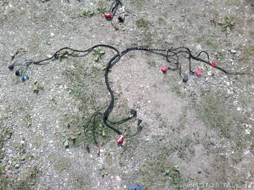

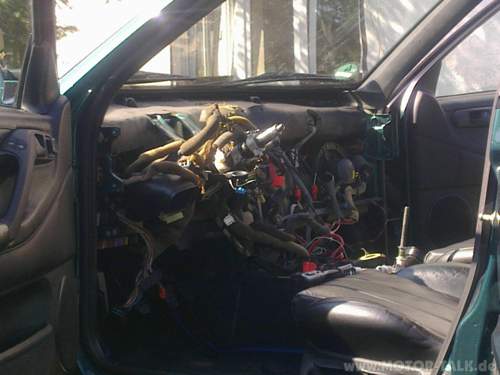

Hier mal noch paar optische Vorstellungsverdeutlichungen.

Ich hoffe das Foto vom Cockpit ist vom Schlachtfahrzeug? Sonst hast du dir wirklich unnötig Arbeit mit dem Kabelbaum für Mittelkonsole und KI gemacht. An der ZE abklemmen und mit dem ABrett rausnehmen 😉 Sonst musste fädeln oder Streben im ABrett zerschneiden.
Dafür gefällt mit die Beklebung mit Filz sehr gut! Hab da wieder Moosgummi draufgemacht - bin gespannt, wie lange das hält 😁
Gruß Hans
zum Glück hab ich Climatronic mit econ drin XD
Nee das ist mein Cockpit. Die meiste und schwierige Arbeit wurde mir abgenommen bzw geteilt. War schon im grünen der "nur" auf Econ umgebaut wurde. Nun weiß ich dass wenigstens alles richtig und so wie es auch original ist ist.
