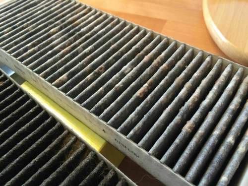

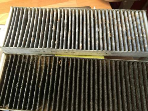

Nach langer Zeit greife ich den Beitrag mal wieder aus Aktualität auf.
Gleich vorab, schieben wir es auf (meinen) Bedienerfehler (Dauerklima)und nicht die knapp drei Wochen extreme Feuchte mit wechselnder Hitze, aber ich dachte ich Wechsel vor dem Urlaub nach knapp einem Jahr mal den Pollenfilter. Sonstige Gründe wie Geruch/müffeln gab es nicht, aber beim entnehmen der Filter hat mich der Schlag getroffen, siehe Anhang.
Zum Glück noch eine Dose Klimadesinfektion gehabt(bestell noch drei). So nen Schimmel hatte ich noch NIE, bei keinem meiner VW/Audi.
Im netz bestellt für etwa 34€, hab ich immer welche auf lager und wechsele diese nach 6 Monaten. Vor allem der kohleanteil verliert schnell seine Wirkung. Auch schon aftermarket filter versucht. Bleibe aber bei den originalen.
