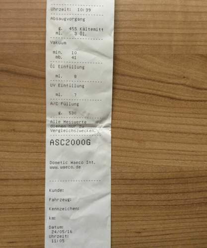

Das Problem mit dem heulenden Kompressor hatte ich auch.
Es war vielleicht zu wenig Öl drin.
Ich war bei ATU (ja ich weiß, der Laden hat nicht so den guten Ruf aber für die Klimawartung wird eine Maschine angeschlossen ;) )
und hab eine Klimawartung durchführen lassen und was soll ich sagen, das Heulen ist weg.
Hab mal den Ausdruck der Maschine angehängt.
