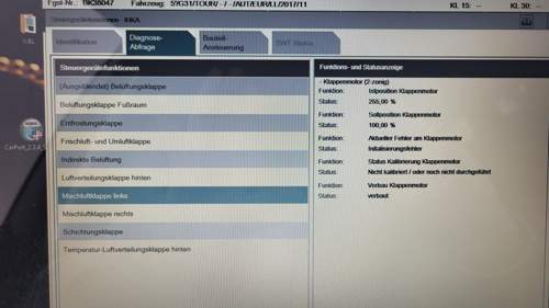

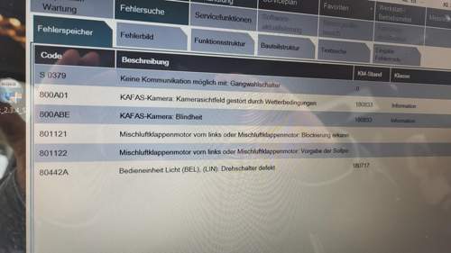

Hallo, ich habe letztens mein Thermostat getauscht, danach habe ich das Problem dass ich auf der Fahrerseite nur warme Luft bekomme aber die Beifahrerseite normal funktioniert mit warmer und kühler Luft.
habe folgenden Fehler im Speicher
Bild 1
Bild 2

Habe ich auch, allerdings ohne Fehler im Speicher. Es kommt permanent eiskalte Luft aus der mittleren Düse auf der Beifahrerseite
