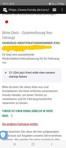

Wurde auch gleich der Fehler an der Frontkamera behoben?
Für den Fehler gibt es ja eine aktuelle Rückrufaktion.
Hallo BVBgerd, kann ich nicht sagen, gesagt wurde es nicht. Was für ein Fehler ist das denn? Woher hast du die Info?
kFB oder direkt von Honda? Bemerkt habe ich noch nichts, aber das Auto fährt meine Frau,die hat auch noch nichts gesagt.
In der MyHonda+ App unter Verwaltung, Digitaler Servicenachweis kann man das Fahrzeug auf Rückrufaktionen prüfen, dazu muss man die FIN Nummer eingeben.

Danke für die Info, unser scheint dabei zu sein, habe dann beim HH angerufen, der klärt ob das wirklich so ist und meldet sich.
Was etwas irritiert sind die Zahlen davor, 21-22, sind das ev. die Modelljahre? Unser ist aus 2020.
Melde mich wieder was raus gekommen ist.
Die Rückrufaktion betrifft lt. meinem HH nur Fahrzeuge die eine Störmeldung ausgeben. Ansonsten wird bei der nächsten Inspektion ein Softwareupdate durchgeführt. Dauer ca. 3 Stunden.

Habe es nun auch gecheckt, unserer ist von dieser Serviceaktion auch betroffen, bislang ist uns aber nichts aufgefallen. Angeschrieben wird man aber scheinbar nicht.
Dürfte alle 21 und 22er Modelle treffen:
"21-22m jazz front wide view camera startup failure"
