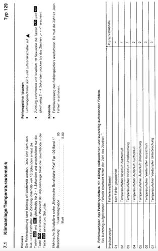

Hallo Michael,
ich komme auf Deine Frage zurück wie man das HVAC System auslesen kann.

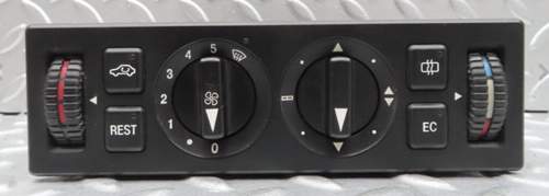

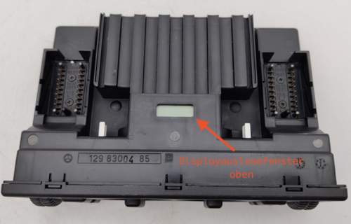

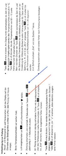

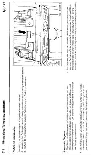

Gemäß Fahrgestellnummer hast Du das Steuergerät in der Anlage verbaut. Bitte bestätigen.
Ein Auslesen ist zwar möglich, dafür muß das Bediengerät aus der Konsole ausgebaut werden. Siehe Bild 2. Wenn Du das machen willst kann ich die Auslesedetails raussuchen und posten.

Im Prinzip ist es kein Problem sobald Du bestätigst welches Bediengerät Du hast ?
Das Bediengerät gemäß Foto ? ? ?
Ist das selbe oder gleiche welches du mir als Foto geschickt hast
