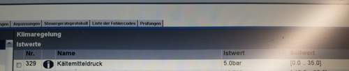

Weiß einer von euch welchen Druck der Senosr anzeigt bei Motorstillstand und wenn die Klimaanlage läuft?
@alecm schrieb am 5. Mai 2022 um 18:50:16 Uhr:
Hallo
Im Stillstand (also bei Motor aus) ca. 2-5bar und mit Motor und Klima an bis max.35bar.
Wenn der Druckschalter defekt ist, wird meistens ein sehr überhöhter Druck angezeigt.
Unten im Bild der ausgelesene Istwert nach meiner Neubefüllung bei "Klima Aus" und rechts daneben die max.Sollwertangabe in der Star-Diagnose.
Gruß Michael

Ok danke dir. Bei meinem Vater ist es so Auto war noch relativ betribswarm (da zuvor noch unterwegs aber das Auto stand zum Zeitpunkt des messens schon ca. 20 Minute). Ich hab den Druck mit Hilfe von Delphi ausgelesen und der Druck war bei 9bar dann habe ich den Motor gestartet und der Druck fiel langsam auf 7bar. Nach dem Motor anlassen dauerte es geschätzte 20 Sekunden bis die Klimaanlage weggeschalten wurde das haben wir drei mal ausprobiert immer das selbe nach ca. 20 Sekunde wurde die Anlage weggeschaltet.
Mein Vater hat auch gesagt das die Klimaanlage heute einmal ging ung einmal nicht deswegen werde ich morgen die Klimaanlage neubefüllen und schauen was passiert könnte mir vorstellen das das Kältemittel an der Grenze ist und die Klimaanlage einmal einschaltet nd einmal nicht.
Hab am Freitag die Klimaanlage neu befüllt (war zu viel Kältemittel drin) aber leider funktioniert die Anlage immer noch nicht jetzt wird aber der richtige Druck vom Sensor angezeigt deswegen denke ich das der Sensor i.O. ist.
