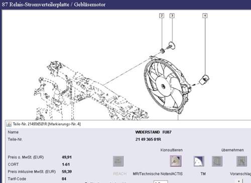

Weißt du zufällig auch noch, wo man den Wiederstand suchen, bzw. finden kann? Hab am Donnerstag Termin in der Renault werke. Haben bißchen komisch geguckt, als ich die auf den Wiederstand angesprochen hatte..... Hätten sie noch nie gehabt.... Und, hoffentlich müssen sie die Stoßstange nicht wieder abbauen.... ????
Eigentlich sollte der Wiederstand für die langsame Lüfterstufe links am Kühlerlüfter eingebaut sein. Der muss ja wie der Lüfterwiederstand vom Heizungsgebläse im Luftstrom hängen und gekühlt werden da der sonst so heiß wie ein Grill wird.
Es ist definitiv ein Wiederstand für die kleine Lüfterstufe vorhanden (Siehe Bild), und das sollten die bei der Renault Werkstatt auch wissen.
Was ist das für ein Laden ? Ländliche Region ? Hinterhof ? Ausgebildetet Renault Techniker scheint der nicht zuhaben!
Megane3-luefterwiederstand-1te-stufe-kuehlerluefter
@camelffm-2 schrieb am 24. Juli 2022 um 18:47:23 Uhr:
Jup. Ländliche Region. Röno Werkstatt. Hatten aber angeblich beim Scenic 3 noch keine Probleme mit dem Lüfter.
Ich möchte nur vermeiden, dass die dann Stunden suchen. Hat bereits genug Kohle gekostet. Danke für das Bild.
