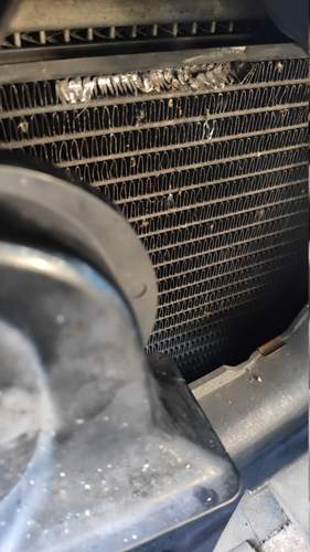

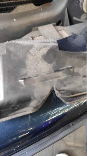

Dann am Kondensator überall geschnuffelt wo man drankommt und dann ein großer Ausschlag. Oberhalb am Kondensator hat sich die Plastikabdeckung in die Lamellen reingedrückt (Siehe Bild). Aber das es so ist kenne ich eigentlich schon , habe das schon gesehen aber nichts dabei gedacht über bisschen eingedrückte Lamellen.
Aber der Schnüffler schlägt immer stark aus an der Stelle.
Mit UV geguckt,eher nichts oder man sieht es nicht gut wegen dieser Plastikabdeckung. Paar leuchtende Pünktchen vielleicht. Hab auch mal die Brille und UV ausprobiert.
Aber immer wieder schlägt der Schnüffler aus.

Er meinte, ich soll den Kondensator austauschen und er füllt dann die Klimaanlage auf und im Anschluss macht er ein Kapillar Dichtmittel rein, 45g auf Ölbasis.
Er sagte er hat schon vielen Kunden damit geholfen die danach ganz normal im 2-3 Jahre Turnus zum Klimaservice kommen.
Er hat mir auch versichert dass das Zeug kein Schrott sei was mit Luft etc reagiert. Sowas würde er nicht machen damit würde man nur mehr beschädigen als helfen.
Das Dichtmittel was er benutzt würde sich wie eine Membran vor die Leckagen legen und so hindern das Kältemittel Austritt und eignet sich super für Verdampfer. Leckage sollte aber nicht größer wie 0.3-0.4mm sein.
Er meinte es wäre ein Versuch allemal Wert bevor man die Große Operation macht.

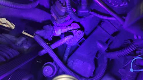

So da bin ich wieder.
Ihr werdet es nicht glauben,aber es hat mir keine Ruhe gelassen. Im Conrad schnell ne UV Lampe geholt und ab an die Arbeit, eine stelle wo keine Sonne ist eher dunkel.
Alles abgeleuchtet.
Also da leuchtet ja wirklich jeder pups, von vogelkacke bis irgendwelche Verkrustungen 😁
Ok , habs dann gemacht. Gebläse raus, wollte es unbedingt sehen.
Ich fahre jetzt nach Hause und Stelle die Fotos rein.
Hab auch den Kondensator nochmals genauer inspiziert... Sieht schon übel aus. Aber ihr werdet sehen und könnt dann Eure Meinung abgeben.
Also hier ist irgendwelche weißen Krusten zu sehen auf dem Kühlerkopf vom Relais.
Sorry keine Ahnung warum die App die Bilder auf den Kopf stellt
Wahrscheinlich sind diese Krusten vom Desinfektion Mittel was ich mal lange her benutzt habe und durch das Luftfiltergehäuse gesprüht habe.
Krusten Leuchten schöön
Kondensator, sieht schon irgendwie Übel aus.
Auch die obere Leitung die in dieser Plastikschiene läuft scheint verbogen zu sein.
