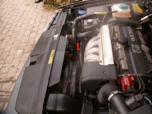

nach 500KM Autobahn ist vorne im Motorraum ein Palstikteil aus der Verankerung gesprungen
( siehe Fotos ) Das Teil hat unten ja ein paar Zähne die zur Befestigung dienen.
Gibt es noch andere Zähne etc , die einrasten müssen? Ich habe das Teil jetzt von oben wieder
draufgesetzt und es ist relativ fest.
Bitte entschuldigt die vielleicht blöde Frage, aber ich bin mehr der Anfänger, bzw Laie 🙄
Vielen Dank für eure Hilfe.

du musst nur die beiden oberenschrauben 25 Torx glaube ich losen und die viereckigen Halter heraus nehmen..
Dann den Kühler oben zum Motor drücken und dann dieses Plastikteil
von Oben raufschieben.
Dann den Kühler mit den beiden Torx wieder befestigen, dieses Plastikteil hält dann automatisch, kann ja nicht nach oben.
So ungefähr geht das, ist aber eigendlich selbst erklärend wenn du die TorxSchrauben raus hast.
..wenn ich mich recht erinnere, obere kühlerbefestigung lösen (2 schrauben), kühler leicht nach hinten kippen, dann kann das teil von oben ordentlich eingeschoben werden.
vg micha

Ich habe die beiden Schrauben losgeschraubt, und man könnte das Teil jetzt von oben wieder reinschieben, wenn die Kabel nicht zu kurz wären 🙁....
Kann man die Stecker einfach abziehen, wo die verschiedenen Kabel reingehen und nachher wieder draufschieben? 🙄🙄 ....ist aber auch ein Kreuz, wenn man technisch so unbegabt ist...ich arbeite aber dran 😁

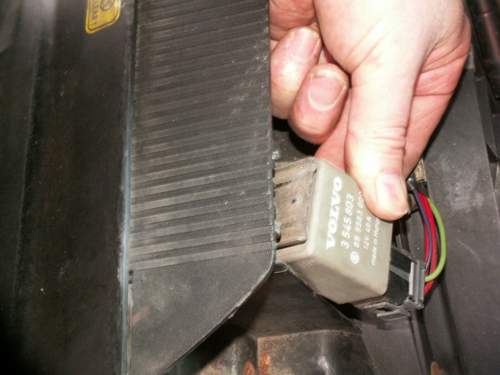

Vielleicht sind die Steckverbindungen etwas 'störrisch' .. bei deren Alter ;-) - aber dafür sind sie ja wohl da - zum Lösen ;-)). Kannst aber auch die Relais rausziehen, soweit ich das in Erinnerung habe .. ah eben die Bilder gefunden (von meinem Kühlerwechsel).
Pict7664
Pict7680
Pict7681
+4
Vielen Dank für die Bilder....das hilft mir weiter 🙂😁
Du hast ja Recht, daß man alles selbst versuchen sollte, ich habe als Anfänger halt nur Angst, daß ich was kaputt repariere 😁.....da bin ich echt Spezialist drin.....dewegen meine etwas unbeholfenen Fragen. Aber die Geduld hier im Forum ist schon toll und hilft mir weiter......vielen Dank....😎
