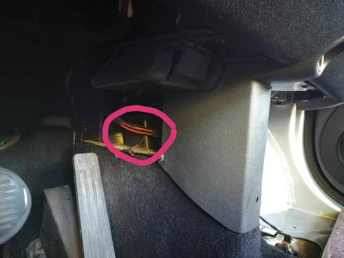

Was sind das eigentlich für Leitungen (siehe Anhang)? Sind die vom Zigarettenanzünder? Sind die auf die üblichen 10 A abgesichert, oder kann da noch mehr Strom entnommen werden?
Wenn Du in die von mir verlinkte Sicherungsliste schaust, dann ist der Zigarettenanzünder auf der Sicherung 21 mit 15 A abgesichert.
Ich weiss aber nicht, ob der ED die identische Sicherungsbelegung hat wie andere 451er.
Aber auch 15 A wäre ja zu knapp für 200 Watt!
Ich würde auf jeden Fall die separate Absicherung wählen, und zwar links und rechts getrennt auf zwei 10 A Sicherungsmodule!
Hallöchen,
Kann mir auch Jemand diese Frage beantworten? Darüber würde ich mich sehr freuen!
