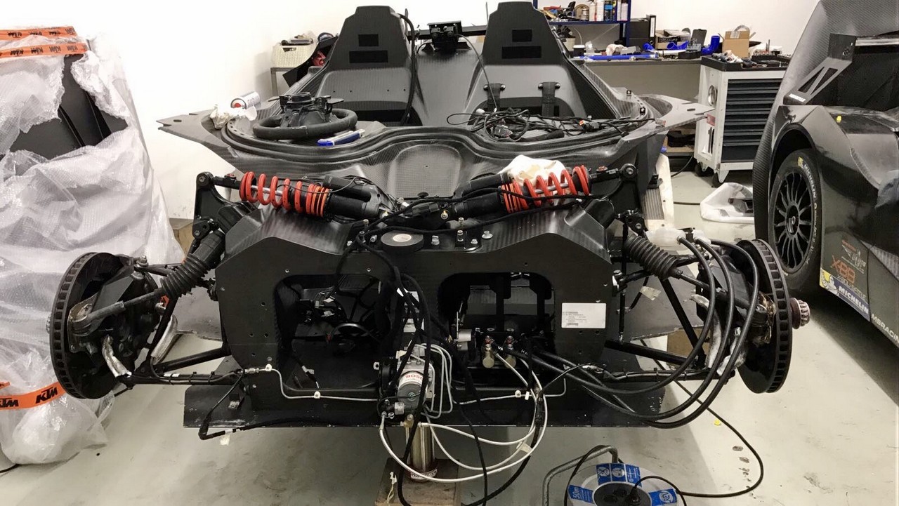

KTM X_bow. Willste vermutlich nicht bezahlen wollen. Siehe https://www.trackdayforum.com/.../...6bae742ad5454c728ba979b7f58f7.jpg bzw. https://www.car-revs-daily.com/.../2015-KTM-X-Bow-RR-16.jpg
