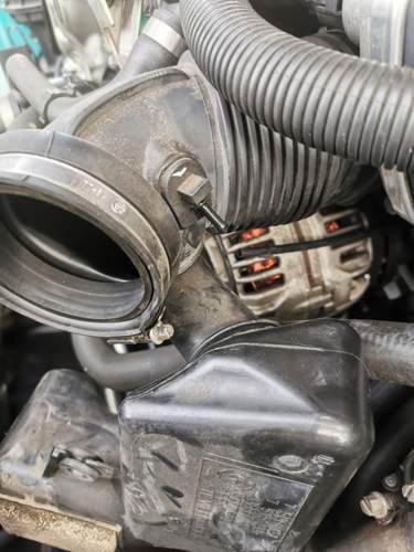

ich habe seit 2 Tagen starken Benzingeruch im Fahrzeug. Nachdem ich unter die Motorhaube geguckt hab, konnte ich das Problem finden.
Am Faltenbalg mit Resonator ist ein kleiner Schlauch angebracht, dort ist der Gummischlauch gerissen.
Wofür ist der Schlauch/Leitung und woher kommt er ?
Wenn ich das Fzg. starte kommt ordentlich Sprit aus dem Schlauch...
Hoffe mir kann einer helfen....
Faltenbalg
Schlauch

Der Schlauch ist die Entlüftung deines Benzindruckreglers, der unter dem Fahrerfussraum am Benzinfilter sitzt. Wenn da Benzin kommt, ist dieser intern undicht. Also Benzinfilter mit Druckregler tauschen und alles ist wieder gut.

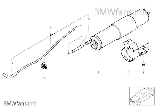

cool, danke.
Dann werd ich den mal tauschen. Ist der Druckregler im Filter verbaut ?
Im ETK sieht man nur den Filter...
ETK
P.S. achte darauf, dass die an der Plastikleitung vorhandenen Gummischläuche oben und unten am Benzindruckregler in Ordnung sind, sonst zieht er Fehlluft. Außerdem solltest du diesen Plastik Faltenbalg/Resonator Schrott gut inspizieren. Das Ding bricht gerne an den Falten Knicken, schleift gerne am Zahnrippenriemen und wird auch gerne an dem Anschlus diese Schlauches undicht. Dann zieht er Fehlluft und läuft nicht gescheit.
Billiger BMW Müll eben.
ja bei dir ist der Druckregler im Filter integriert 13327512019
cool, danke.
Hier das ist der Filter mit Druckregler. Schau ob der zu deinem Fahrzeug passt.
https://www.ebay.de/itm/195004277455
