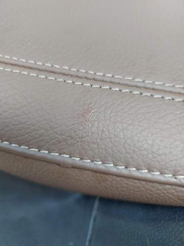

Ich habe heute ein kleinen Riss im Leder von der Rückbank entdeckt. Wisst ihr ob man so etwas noch selber reparieren kann mit z.B. Lederspachtel, oder einfach lassen, oder zu einen Autopolsterei?
Ich habe ein bisschen im Forum gesucht und gegoogeld, konnte aber leider nicht eine passende Situation finden. Im Anhang ein Bild.

Leder reißt nicht so schnell oder stark wie Stoff. Schon mal gut. Ich würde es allerdings auch nicht unbehandelt lassen. Vielleicht kann dir dein Mercedes Händler einen Tipp geben oder auf jeden Fall ein Polsterer.
Oder vielleicht sogar ein Schuster.
Je nachdem wie tief der Schaden ist, vielleicht auch mit einem passenden "Kleber" behandeln.
Ärgerlich ist es auf jeden Fall. Man schaut ständig drauf...
Der Lederspachtel von lederzentrum.de ist top und sollte genügen um die Beschädigung ausreichend zu kaschieren.
Nur nicht zu viel nehmen. Eine Zahnstocherspitze voll genügt.

Ich habe es gestern gemacht, und sehe im Anhang die Foto's
Bild 1 und 5: Schaden ohne Bearbeitung
Bild 4: Schicht 1
Bild 2: Schicht 2
Bild 3: Heute, also einen Tag später
Leider weiß ich nicht wie ich die Reihenfolge der Bilder anpasse, aber ich habe die Bilder auch jeweils Unterschrifte gegeben.
Ich habe den braunen Lederspachtel von Lederzentrum genutzt, aber Lieferzeit war etwa 2 Wochen. Es wird aber auch eine verlängerte Lieferzeit ankündigt da die grad durch Koch Chemie übernommen werden.
Schicht 2
Tag später
