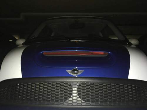

Wollte euch mal über 2 kleine Upgrades berichten, die meines Erachtens spürbare Verbesserung bringen (Leistung).
1. Alta Performance Air Diverter für den Ladeluftkühler NP ca. 220€
—> Dieser super leicht zu verbauende Diverter bringt ein gemessene Ladeluft am Ausgang vom Ladeluftkühler von -5 Grad. Dieses Teil sieht nicht nur gut aus, es presst die AnsaugLuft bei höheren Geschwindigkeiten optimal auf den Ladeluftkühler (Bild 1)
2. selbstgebautes Cold Air Intake Kostenpunkt ca. 100-120€
—> hierzu habe ich zwei gebrauchte Deckel des Luftfilterkasten gekauft, ein K&N Luftfilter, epoxydharz, Forstnerborer 35mm und Teichschlauch 32mm.
Der Umbau ist wirklich easy (Max. 2h) und das beste, es ist von außen nicht sichtbar (Bild 2)
Leute jetzt im ernst, das Teil bringt nicht nur Sound, ich habe spürbar einen effektiveren Durchzug vom unteren bis oberen Drehzahlbereich!!! Selbst mit einem BMC Sportluftfilter (Matte) spürt man wie dem kleinen Motor die Luft zugeschnürt wird!
Ich kann euch diese zwei Upgrades wirklich nur empfehlen

Fotos kommen
Hier die Bilder

Prima, danke. Alta Teil und der Schlauch sind bestellt, den Rest besorg ich mir dann noch. Wenn ich die Teile zusammen habe, schreibe ich noch mal, ok?
Sehr gerne, kannst mir auch dann direkt eine Nachricht schreiben
Mache ich!
So, das Alta Teil war bei groovers nur noch in rot zu bekommen, hab jetzt ein schwarzes aus den USA bestellt, mit allen Abgabeb und Zoll 155 Euro.
Das ist günstig, inklusive 19% und den Zoll?
Alles dabei. Habe eben von hovvers garage das Angebot für das rote Teil bekommen, wollten 165 Euro incl. Versand nach Österreich haben, schöne Gewinnspannen haben die schon!
Kann mir gut vorstellen, das die Teile in USA billiger geworden sind, ist ja kein aktuelles Modell mehr. M7 Speed produziert auch keine Teile mehr für den r53 nur noch das was auf dem Markt ist.
