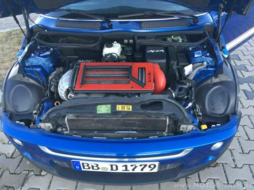

Wollte euch mal über 2 kleine Upgrades berichten, die meines Erachtens spürbare Verbesserung bringen (Leistung).
1. Alta Performance Air Diverter für den Ladeluftkühler NP ca. 220€
—> Dieser super leicht zu verbauende Diverter bringt ein gemessene Ladeluft am Ausgang vom Ladeluftkühler von -5 Grad. Dieses Teil sieht nicht nur gut aus, es presst die AnsaugLuft bei höheren Geschwindigkeiten optimal auf den Ladeluftkühler (Bild 1)

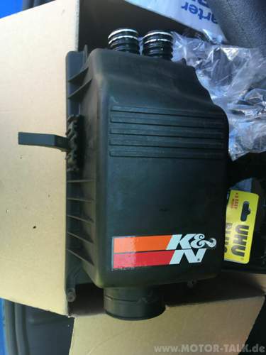

2. selbstgebautes Cold Air Intake Kostenpunkt ca. 100-120€
—> hierzu habe ich zwei gebrauchte Deckel des Luftfilterkasten gekauft, ein K&N Luftfilter, epoxydharz, Forstnerborer 35mm und Teichschlauch 32mm.
Der Umbau ist wirklich easy (Max. 2h) und das beste, es ist von außen nicht sichtbar (Bild 2)
Leute jetzt im ernst, das Teil bringt nicht nur Sound, ich habe spürbar einen effektiveren Durchzug vom unteren bis oberen Drehzahlbereich!!! Selbst mit einem BMC Sportluftfilter (Matte) spürt man wie dem kleinen Motor die Luft zugeschnürt wird!

Zu dem Alta kann ich nur sagen, dass es definitiv am Ausgang vom LLK kühler ist.
Bin Original eine Strecke gefahren bei ca. 22 grad von mir raus auf die Autobahn und Tempomat 140, zurück zu mir in ca. 15 min umgebaut und die gleiche Strecke gefahren mit 140 Tempomat. Zurück angekommen habe ich dann gleich mit einem Infrarot Messgerät gemessen und es waren -5 grad kühler am Schnorchel vom Ausgang llk.
Natürlich bringt es jetzt nicht die PS, jedoch etwas kühlere Luft bedeutet eine effizientere Verbrennung, vor allem bei höheren Geschwindigkeiten finde ich bringt es was um die Warme ansaugluft die aus dem kompressor kommt ein paar grad mehr runter zu kühlen. Und ich muss sagen es sieht auch noch gut aus ;-)

Was du benötigst:
2x Luftfilterdeckel (warum habe ich dass gemacht? Damit ich meinen originalen für den TÜV noch hab um es schnell zurück zu rüsten)
1x K&N RU-3190 Luftfilter—> 70mm Flansch und 20 grad Winkel ca. 40€
1x Forstnerbohrer 35mm ca. 10€
Teichschlauch 32mm ca. 1,50€
3x M3 senkkopf schrauben und Mutter
1x Uhu oder von Conrad epoxydharz 5min schnellfest aus der misschtube ca. 5-10€
1x isolierschaumstoff für Rohre rund ca. 2,50€ (das habe ich als Zentrierung verwendet damit der ausgesägte Flansch exakt zum Flansch vom liftfilterdeckel anliegt
Wenn du alles zusammen hast, melde dich nochmal, dann kann ich dir ne kleine simple Anleitung geben
